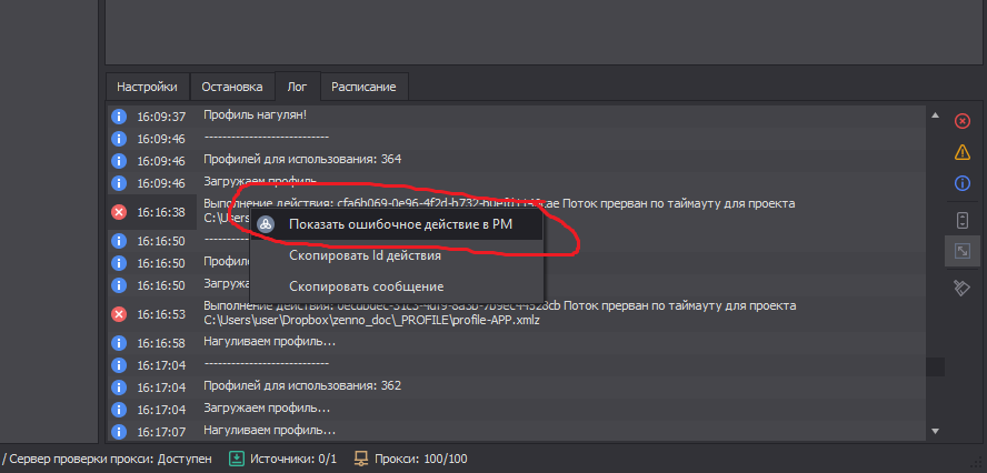

В последних версиях можно на ошибке правой кнопкой узнать конкретно какой кубик выдает эррор.

Бро.это я знаю.он не выводит ошибкутупо перестает выполняться.инстансы висят.все.

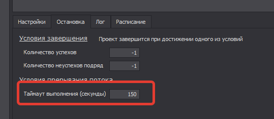

У меня часто инстанс останавливается на кубике "Загрузить профиль". Решаю путем установки таймаута 150 секунд.
спасибо,попробую.Еще поменял выбор сайта с ToChar на Spintax. Обрадовался по началу-после-та же беда

У меня часто инстанс останавливается на кубике "Загрузить профиль". Решаю путем установки таймаута 150 секунд. я вот про это..Это в настройке зп?
нет, не в этом дело. Я тоже с этим столкнулся, решил так: при ошибке сделал очистку списка с профилями и загрузку нового списка. В списке остаются старые названия профилей, поэтому ошибка возникает

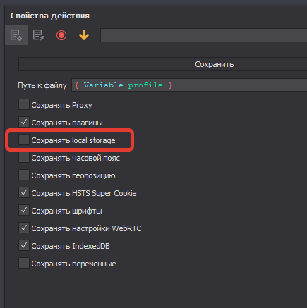

выявились проблемы в загрузке/сохранении профиля и переходе на вкладку инстанса
у меня вообще профили не грузятся нагулянные. походу конкретный баг зенки. и инстанс слетает часто походу из-за этого.
нагуливал профили под хромом, сначала нормально работало, но как профили начали расти в объеме, стало все медленнее и медленнее грузиться и инстанс стал слетать через раз. а сейчас профили вообще не грузятся.
под 5.30 норм загрузка проходит и ниже. выше версии не работают. щас под файр фокс начал нагуливать. может там нет проблем.... но не факт.
разрабам написал в ветке проблем, ждемс....
Отключи сохранение "локал сторадж" и они не будут расти как сумасшедшие
щас будет глупый вопрос, но честно я не знаю на него ответ...
а локал сторадж как влияет на нагуливание профилей ? если его не сохранять будет ли профиль настолько же нагулянным в глазах какого либо сервиса ?
Вот и проверим)))
Нужно спросить у разработчиков, но мне кажется, что это как кешь в браузере.
