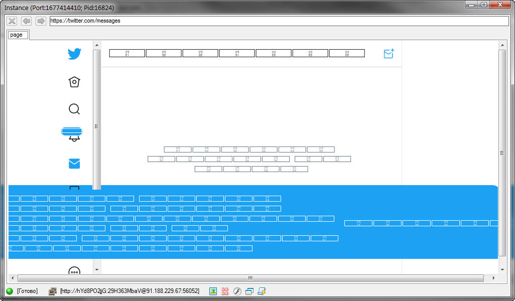

есть акии для твиттера , после нагуливания выглядят так, как исправить?

svezachok
19.07.2019
как в вашем шабе это сделать? а то шаб для твиттера закрытый
