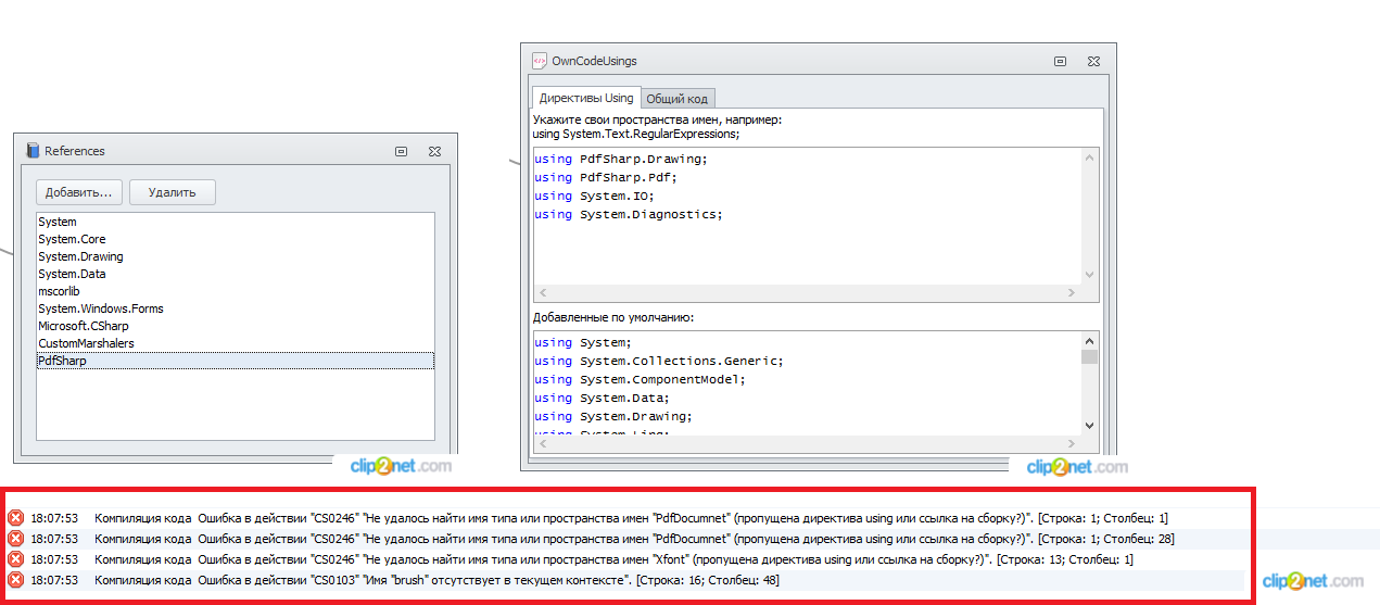

Добрый день, спасибо за статью, но после попытки выполнить тестовый проект(с приложенным кодом), вылазят ошибки.
.dll скопировал в папку "ZennoLab\ZennoPoster Pro\Progs\ExternalAssemblies"
127
65
измени в коде на PdfDocument
Xfont это скорее всего XFont
А brush - пока не нашел.
надо прошерстить документацию к библиотеке, чтобы понять, почему brush не находится.
127
65
127
65
1)Изменить PdfDocumnet на PdfDocument
1) Код в примере на первом изображении кода и в блоке кода чуть отличается (brush вместо XBrushes.Black) - поэтому и не компилится.
2) В изображении кода ошибки нет, а в блоке кода есть Xfont вместо XFont
Вроде все.
