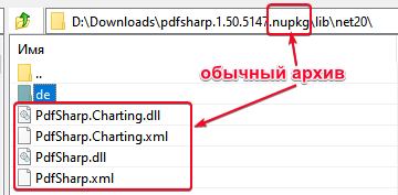

у кого нибуть есть PdfSharp.dll в паке не нашёл...
radv
11.05.2015
3 873
2 109
78648
Реакции: AlisaZ и baracuda

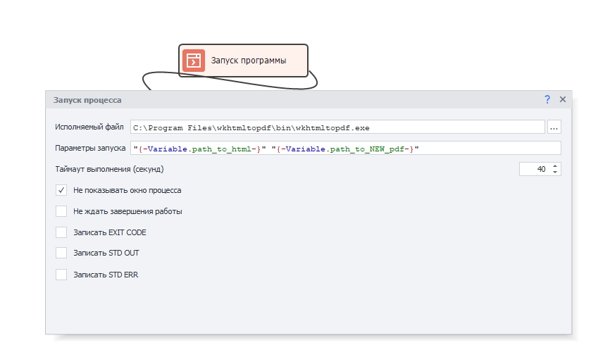

cherubin
06.06.2016
92
Генерация PDF из HTML
Рассмотрим сегодня создание pdf из html файлов. Для этого надо скачать программу wkhtmltopdf по ссылке http://sourceforge.net/projects/wkhtmltopdf/?source=typ_redirect
____________________________________________________________________________
Указываем путь установки. Дальше он нам пригодится
Открываем элемент Свой c# код и вставляем следующий код
Process p = new Process();
p.StartInfo.UseShellExecute = false;
p.StartInfo.CreateNoWindow = true;
p.StartInfo.WindowStyle = ProcessWindowStyle.Hidden;
p.StartInfo.FileName =@"C:\Program Files\wkhtmltopdf\bin\wkhtmltopdf.exe"; // Путь к программе
p.StartInfo.Arguments = "-l K:\\1.html TestPDF.pdf"; // -l это спец.ключ для быстрой генерации. Теряем качество
p.Start();
p.WaitForExit(99999);
Вуаля) Вот и весь код. 5 Страниц данной темы весят ~2,6 Мб. Это с ключом -l. Без него весит побольше ну и генерация тоже занимает больше времени
И напоследок генерация пдф файлов из нескольких html-файлов в папке
После того как запустим программу получаем
pS Просьба к админам добавить в конкурсную тему) Ну и этот пост сделать продолжением первого поста
Hello, how do i have to use the variable in this code ?
p.StartInfo.Arguments = "-l project.Variables["MyLocalHTML-URL"].Value TestPDF.pdf"; // -l это спец.ключ для быстрой генерации. Теряем качество
p.Start();
It doesnt' work like that -_-

есть ли способ создать pdf из того, что загружено в инстансе зеннопостера?
cherubin
06.06.2016
92
Yes, but you have to first create a html file and then use whkml2pdf
