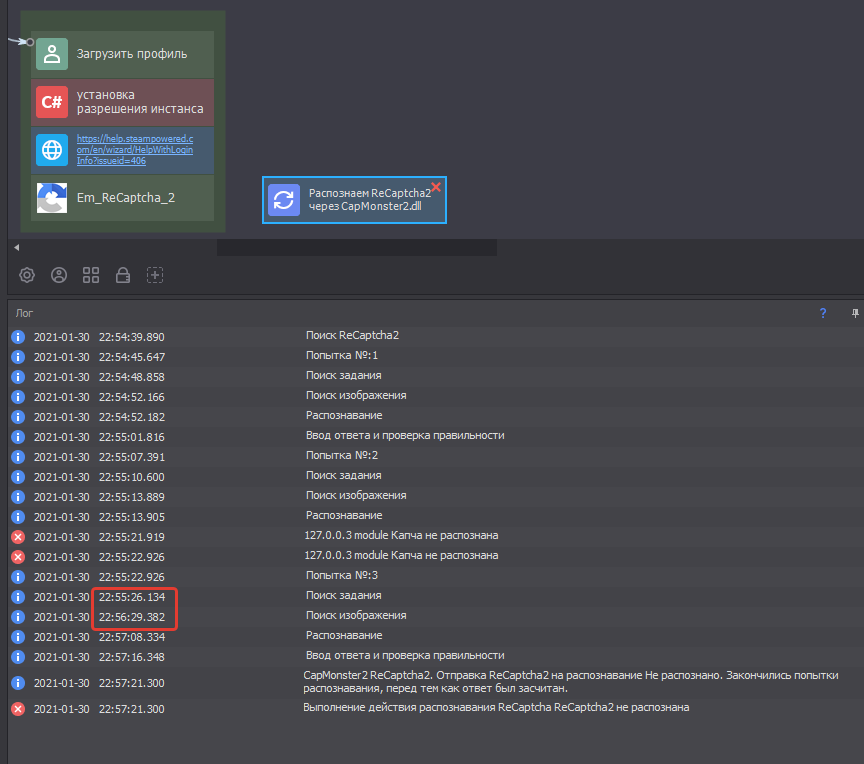

похоже что уже не работает. открывает сетку картинок, поиск задания, поиск изображения и дальше вышло время ожидания загрузки элемента. Проверял работу Capmonster2.dll (на случай если я неправильно настроил Capmonster2) на https://www.google.com/recaptcha/api2/demo там все работает. Capmonster не может найти на странице стима картинки капчи(
goldfish
06.06.2011
210
17
Phoenix78
06.11.2018
11 789
5 738
у Вас тоже уже не работает?
никто не жаловался. ну раз вы спрашиваете, то решил проверить.
вот результат https://yadi.sk/i/Vply1Iellhqp6Q
заметил что капмонстр гидрант принял за трактор :-) улыбнуло.
ну а стандартный кубик рекапчи, походу сломался. все как вы описали.

я нашел решение через код. со стандартным методом. просто нужно пользоваться кодом, а не кубиками)
22 830
6 040
Последнаяя версия постера у вас?
goldfish
06.06.2011
210
17
22 830
6 040
нет 5.4 . выше написал что через код с вашего сайта все работает.
Не знаю, какой код имеете ввиду.
Кубик гадает рекапчу в стиме в версии 7.2.1.0, в пятерке не работает.

22.01.2019
Буквально несколько дней назад перестал capmonster гадать steam капчу. Есть решения в данный момент?
Реакции: Александр77
16.02.2018
192
25
Я им пишу в другой теме это несколько дней! И в ответ ТИШИНА!!! Тупо даже их рекапчу2 толком не гадает!

22 830
6 040
можете прислать более подробную информацию по проблеме?
скрины ошибок в КапМонстре при распознавании
репорт диагностики
