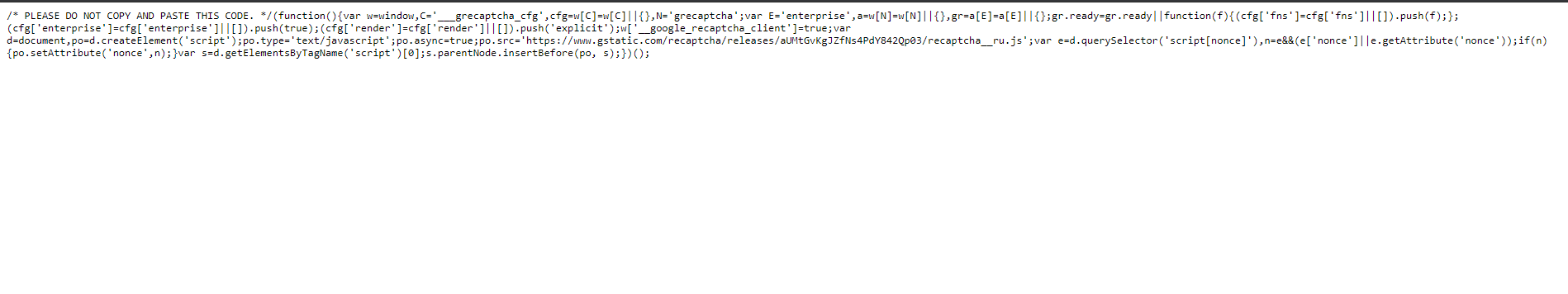

это то что Steam подгружает
62284
62285

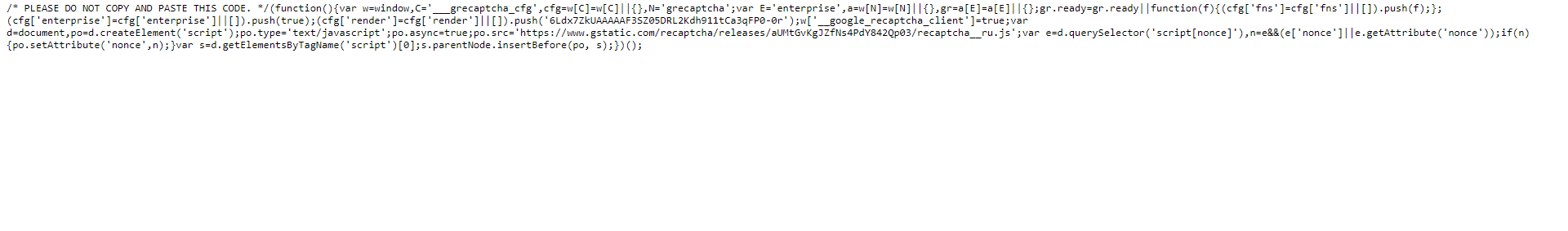

это Recaptcha v3 ток на другом сайте и код одинаковый и тут очень странно стало что это за зверь то такой)))
выглядит как v2 грузится как v2 а код v3 0_0
различия только в
это Steam
push('explicit');w['__google_recaptcha_client']=true;var
это другой сайт
push('6Ldx7ZkUAAAAAF3SZ05DRL2Kdh911tCa3qFP0-0r');w['__google_recaptcha_client']=true;var
это другой сайт
это стим
если стим пытаешься подгрузить как V3 https://recaptcha.net/recaptcha/enterprise.js?render=6Ldx7ZkUAAAAAF3SZ05DRL2Kdh911tCa3qFP0-0r
то будет ответ
Error 400

может то что после push() он шифрует(стим), только зачем, если это не секретная инфа..
всё дело пока-что в explicit, а куда, откуда, и зачем он там, непонятно..
DeMoH
25.03.2018
311
37
https://cloud.google.com/recaptcha-enterprise
все я понял это совсем другая Recaptcha типа для корпораций а не та что вообщем доступе

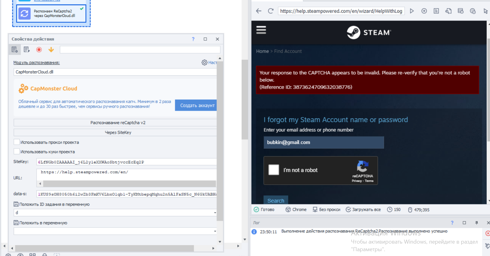

я вроде ясно проблему выразил, решаю через sitekey addon, а он заставляет решать снова и снова и снова, и всё, дальше никуда)
(использовать кубик не решение проблемы)

Тоесть у тебя получилось её решать через сайткей?
DeMoH
25.03.2018
311
37
да но только через свой аддон а не тот который в capmonster - ты её так же можешь решать через кубик гадая картинки напрямую а не отправляя sitekey

я об этом и имел ввиду, стим например просит, v4, а это дороговато выходит, из всей нашей тут дискуссии, я честно говоря так и не понял, почему капмонстр не решает рекапчу на стиме
Phoenix78
06.11.2018
11 789
5 737
наверно не тот код загружается в аддон сайтекея. ну это только программисты этого аддона могут исправить. через вкладку (через картинки) нормально эта капча разгадывается.

как вы гадаете стим капчу? купил кей аддон уже,пробовал гадать по вкладке -пишет не найден сайт кей.
ок думаю взял со страницы s параметр и сайт кей сунул и бот в ответ
а ты тему, в которой написал свой вопрос, вообще читал ?
на стиме через сайтекей неполучится рекапчу проходить, только через клики по картинкам.
22 810
6 037
На стиме пока что гадается через Capmonster2.dll>Во вкладке, при наличии программы КапМонстр.
