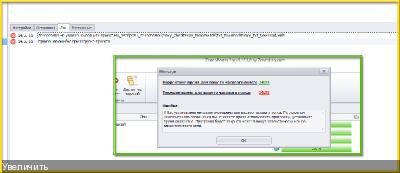

При сильном несовпадении даты сам сервер zennolab не даст зенку запустить. Даже если время сменить потом (после успешного запуска зенки), то и любой шаблон не даст запустить, так как при каждом запуске шаблона (на шаге "первичная компиляция") идет повторная проверка связи с сервером лицензирования zennolab.
пруф в старых темах форума (сменил дату на 2 дня назад):
Реакции: ZHAG
