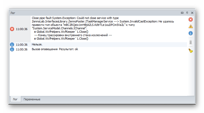

Получаю в лог ошибку, что не так делаю?

WebBot
04.04.2015
1 825
1 414
WebBot
04.04.2015
1 825
1 414
BigJeff
22.09.2016
16
это не ошибка, это остановка проекта так в PM выглядит ... в ZP запустите
Ага Всё верно ;-)
просто замените значения PasswordHash, SaltKey, VIKey на свои ... на любую комбинацию символов
Параметр
static readonly string SaltKey = "S@LT&KEY";
Нужно менять до &KEY?
