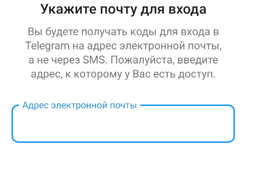

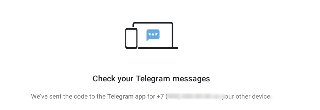

При заходе или регистрации telegram с ldplayer через сторонние клиенты появляется визуальная ошибка, якобы "код был отправлен на другое устройство". Пару дней назад все было нормально, код отправлялся на сам номер без каких-либо проблем. Можно подумать, что тг начал вычислять эмуляторы... если бы не одно но: при создании профиля и запуске эмулятора не через zennodroid проблема исчезает, все работает как и работало. Но стоит выбрать этот же эмулятор (с тем же ip, моделью устройства, imei и прочим), запустить его в projectMaker, как тут опять возникает ошибка: "код был отправлен на другое устройство". Я ради теста создавал эмулятор, запускал его через projectMaker пытался зарегать telegram в нем и после ошибки "код был отправлен на другое устройство" запускал этот эмулятор без projectMaker. Как итог: на тот же номер с теми же параметрами устройства приходил код.
Есть догадки почему так происходит? Долгое время все работало как часы, никаких обновлений и никакой информации от самого telegram. Может скрытая reCAPTCHA, которая отправляется гуглу, начала видеть appium или adb-запросы? При этом на сам эмулятор не реагировать?

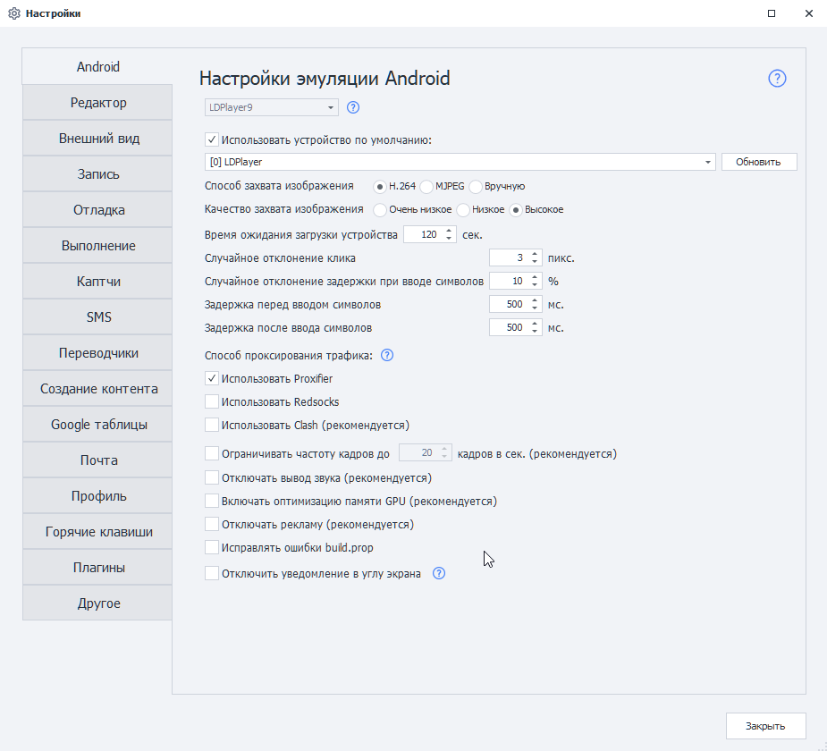

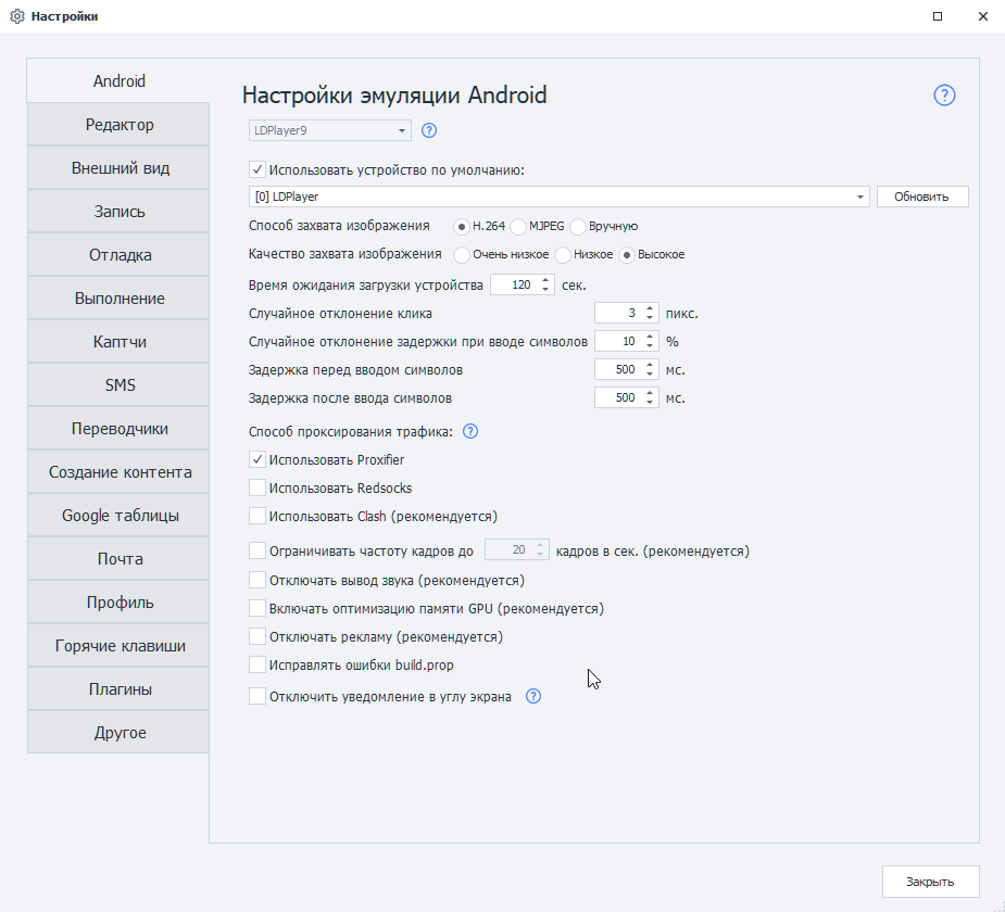

Если отключить все галочки на вкладке настроек, запустить эмулятор через ProjectMaker и зайти в telegram не используя действия связанные с деревом элементов, проблема сохранится? (Appium запускается при первом получении дерева элементов)
предположительно проблема в одном из фреймворков, который автоматически устанавливается и не проходит скрытую капчу от гугла
