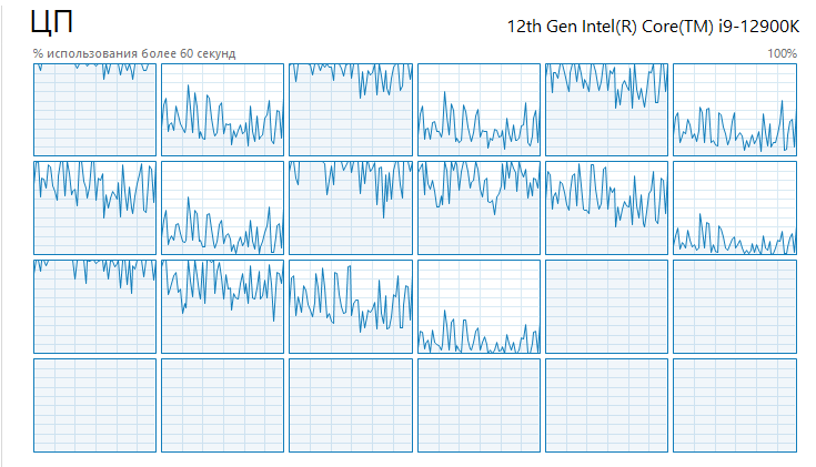

Была подобная проблема 1 год назад. Не нагружались P-ядра, при использовании зенки на 12900k. (в то время юзал 7.2.0.0)
При этом глючил сам интерфейс windows , сидеть в браузере было невозможно при одновременной работе в зеннопостере.
Но при использовании разных бенчмарков, которые грузят процессор (например Cinebench R23) все ядра грузились на 100% и глюков винды при таком типе нагрузки не наблюдалось.
Чтобы решить эту проблему я игрался с разными параметрами зенки, ОС, переустанавливал драйвера, пару раз менял винду разных версий. Ничего не помогало.
Решил этот вопрос установкой Windows 10 на SSD на другом ПКс i7-8700.
После того, как поставил этот SSD с виндой в ПК с 12900K всё заработало и P-ядра начали нагружаться при использовании зенки.
На скрине отображено, что не все ядра загружены, хотя потоков в зенке выставлено более чем достаточно.
П.С.: поставил голую винду на ПК с 12900K только что. Всё та же проблема с недозагрузкой ядер при работе с зенкой.

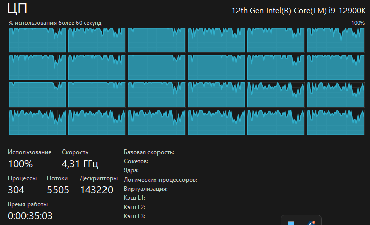

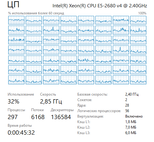

Да он в том то и дело ,что вроде загружает их. Просто я не думал, что при выполнении одного и того же шаблона, он на столько хуже старенького зиона. (Шаблон на вебе в 20 потоков)

Видел сообщения о том, что зенка на windows 11 работает не так хорошо как на windows 10
Может проблема в этом?
Канал забивается на 100% при старте и где-то в середине-конце загрузки потоки начинают отваливаться с ошибками.

Такая же проблема. Удалось решить?
Так в сообщении написано решение с помощью установки windows на ssd на другом устройстве с последующим переносом в пк с процом 12900k.
Ещё один способ, при котором удалось решить эту проблему - установка лицензионной винды. Сразу всё заработало как надо.
