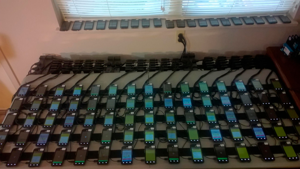

Предисловие
Работая в сфере ремонта бытовой РЭА и смотря как , непериодически падают объёмы работ, стал смотреть / расширять кругозор/ в сторону WEB. "Боже как я ошибся с этим выбором!"- шутка ))
И так прошу «сильно не пинать» , я новичёк в WEB , ноль в С# и прочих языках программирования, может статья мотивирует смелее генерировать идеи новичкам на форуме!
Итак , вступив полным новичком в мир WEB , опробовав кучу разной бесполезности и потерявшей актуальности готового «чудо софта» в сфере арбитража трафика , кривая дорожка наконец то вывела на решение , в котором новичёк и полный нуль в программировании , может построить свои продукты под свои нужды и даже попробовать продать их! Этим конструктором «лего для маленьких программистов» , оказалось мощное решение “Zennoposter”
Увлечённый «дейт трафиком» , решил приложить свой опыт «социнженерии в отношении женского полу « в этой нише. И через месяц написал на «зеннокубиках» регистратор «мамба» , затем бот для мамба , потом «бота на пост гет», но всё не работало и работало максимум пару дней и все «акки улетали в бан « ,несмотря на заверения продавцов прокси в «их эксклюзивности».
…» кривая дорожка « опять вывела на решение – «сделай сам – тыж программист»))
Подумав о мобильных прокси , перебрав варианты и перспективы развития « антиспама «, отмёл готовые решения , став изучать работу на реальных устройствах , чтобы в последствии их использовать не только в качестве" THE FARMER".
Преимущество реальных устройств:
это следующий более высший уровень эмуляции , в котором с помощью ZP можно автоматизировать ,как минимум - загрузку новых фингер принт , сборку с закачкой нового приложения, удаление следов рут , разработчика, и др через подключение ADB как по шнуру так и беспроводному соединению! Открываются дальнейшие перспективы из за прямого доступа к железу - камера, GPS и пр.
Вот типовая схема подключения камеры планшета/ноутбука , те простой USB порт ....)
56156
Ведь сколько топ приложений отказывают в запуске на эмуляторах ?..
Несколько месяцев мытарств , привели к тех решению “это не эстетично , зато дёшево и практично , которое приведу ниже.

Делая «дёшево и сердито» , выбирал устройства не ниже Android 5.1 , обязательное LTE . возможностью установки рут и наличия запасных прошивок .
В итоге остановился на платформе из Tele2 MaxiLte /Midi Lte
Можно приобрести на авито , по цене 4G/LTE свистка /модема :D
  • 12 телефонов обошлись в 12тыс руб....
  • Два концентратора USB/10 - 900 руб
  • Платы контроллер USB3 (увы x1) - 2000 руб (2шт)
  • USB/WiFI адаптеры - 150 руб штука*12 - 1800 руб
Итого можно уложиться в 15 тыс руб.
Сим карты операторов - подходят от простых смартфонов - 250-600 в месяц ( регион /лимит gb/ оператор)
Заработок
Как минимум " безлимит прокси "для генерации и продажи аккаунтов готов :D

Как можно убедиться , автоматически управлять и реализовать большинство задач на реальном устройстве легко и - нет необходимости изучать языки программирования , благодаря инструментам ZP
Поэтому легко повторить THE FARMER или использовать инструменты и способы из статьи для построения своего варианта , что очень подойдёт для новичков .

Тут парни уже реализовали это другим способом IProxy без кабелей и wifi модулей.
Сам раньше поднимал прокси по кабелю, и включал авиа режим на телефоне по таймеру, сейчас работаю через их приложение.
Посыл в статье не только про смену ip, а про то что у вас в цену модемов ещё и реальное устройство вместо эмулятора, ,не требующее таких ресурсов как эмулятор, а само является доп ресурсом .
Все круто конечно, но критическое отличие использования мобил от свистков в том, что в мобилах через пол года-год такой эксплуатации вздуваются акумы. Увы в некоторых моделях это приводит к критическим поломкам...
Lite
17.10.2013
294
104
А если удалить акум, и работать без него?
tatarin
28.10.2012
885
143
Странно почему аккумуляторы вздуваються, если они по сути не используються:(
