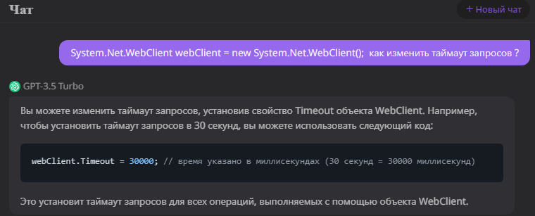

Да я чат тож мурыжил. Вот такую ошибку выбивает.
Что она? Куда и почему мне не понятно. Или директивы какие то добавить или ещё что.
в душе не чаю... :bn: никогда не пользовался WebClient...
значит ИИ версии 3.5 туповат, надо либо у 4-й модели спрашивать, либо гуглить как работать с WebClient.
