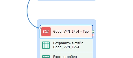

Всем привет, получилось решить проблему с табами, они все не работают, после Tab идет сохранение в файл, сохраняет пустой файл и все(((

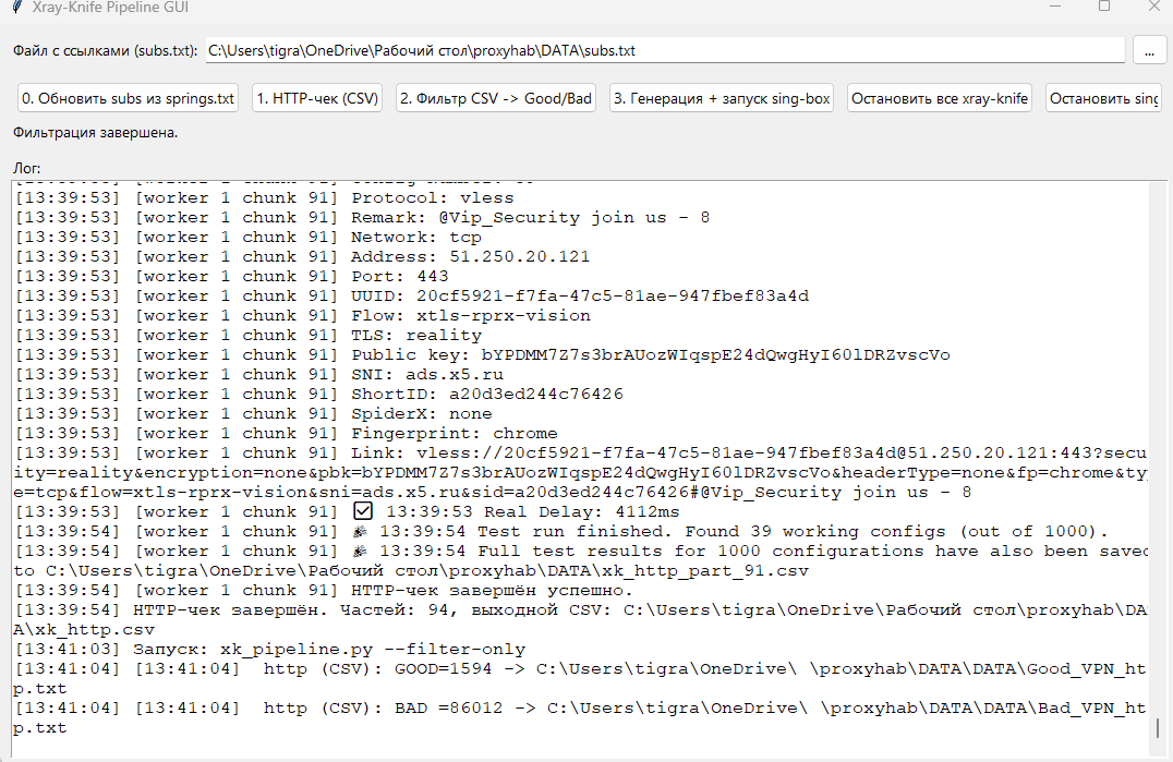

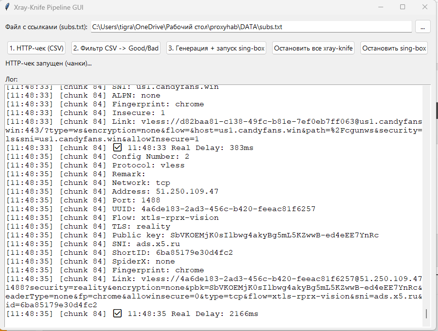

Tramp Donald
31.10.2017
84
32

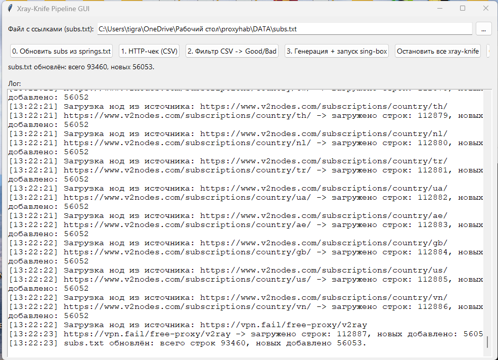

Хотел просто поднять многопоток из нодов и сделать выгрузку в txt,а получилось как всегда:
Источники и проверка нод
  • Автообновление subs.txt из springs.txt с выкачкой всех источников, удалением дублей и чисткой мёртвых/пустых URL.xk_gui.py
  • Массовый HTTP-чек subs.txt через xray-knife чанками (параллельные воркеры) с автосклейкой в один xk_http.csv.xk_gui.py
  • Кнопка «Фильтр CSV -> Good/Bad» запускает xk_pipeline.py --filter-only и раскладывает ноды по качеству.xk_gui.py
Пул локальных прокси под sing-box
  • Генерирует singbox_config.json из Good_VPN_http.txt: набор socks‑inbound’ов на свободных портах от 9000.xk_to_singbox.py
  • Формирует local_proxies.txt со всеми локальными прокси в нужном текстовом формате (ip:port, ip:port:user:password и т.п.).xk_to_singbox.py
  • Позволяет выбрать IP для listen, режим авторизации (none / password) и задать единый user/pass для всего пула.xk_to_singbox.py+1
Быстрые сценарии и управление
  • Пресеты:
    • «No auth (ip:port)» — анонимный пул.
    • «Auth (ip:port:user:pass)» — socks с обязательным логином/паролем и соответствующей выдачей.xk_to_singbox.py+1

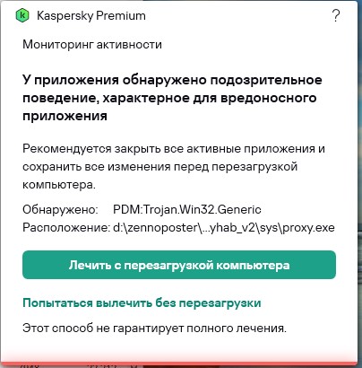

Почему у меня Касперский реагирует на proxy.exe Правда не сразу
