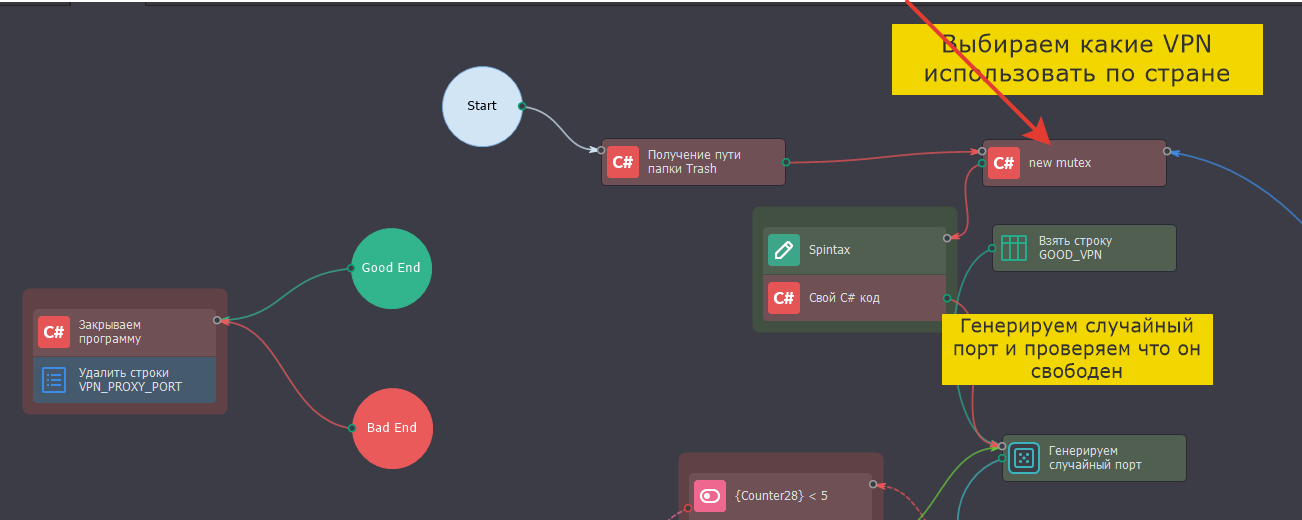

тс, напомни пожалуйста, шаблон шаблон Test_Job будет корректно работать в многопотоке?чтобы каждый поток создавал свой прокси, использовал его и в конце работы убивал его.
Вроде понял...в многопотоке работать будет, просто одновременно можно генерировать проксю только в 1 потоке. т.е. все потоки будут ждать пока рабочий поток освободит мьютекс

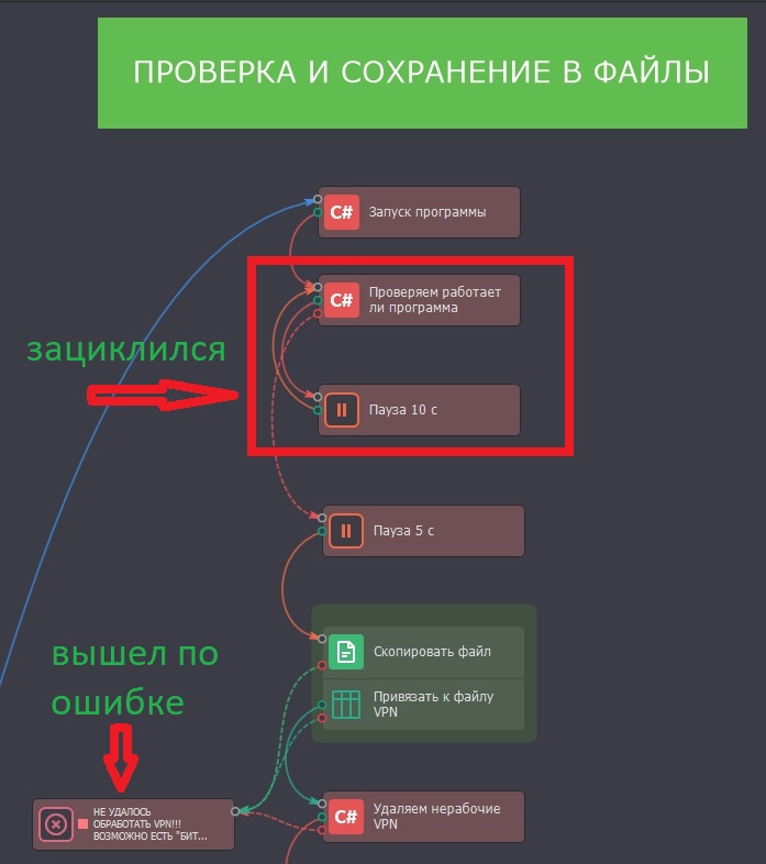

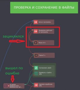

Подскажите, что делаю не так?
Запустил ProxyHab_v2.zp в один поток, в настройках потоков проверки значение - 10, чтобы не ждать долго и сохранять собранные VPN.
В итоге шаб молотил часа 4, а в итоге зациклился на (см. скрин), т.к. подставлял одно и тоже значение из переменной "{-Variable.processId-}".
После прерывания цикла в ручную, вышел по ошибке (см. скрин).
Как правильно работать с шаблоном?

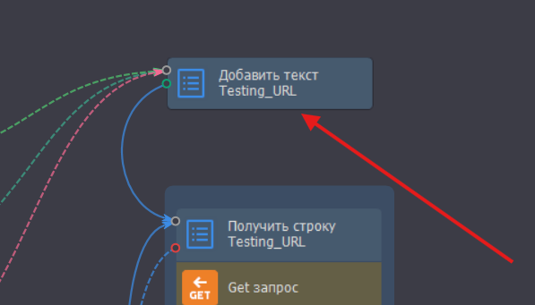

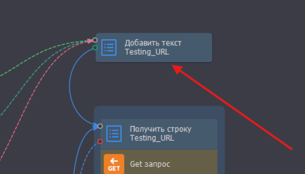

Он не зациклился, а проверяет работает ли proxy.exe. Что бы понять логику шаблона оставьте 10-20 строк в Testing_URL и запустите шаблон снова и дождтесь завершения. И настройки потоков, чем меньше значение, тем дольше будет проверять. Если выставить слишком много потоков, особенно на слабом канале, будут ошибки. Тут в ветке народ жалуется на падающий инет во время выполнения, это именно то, о чём я говорю.
