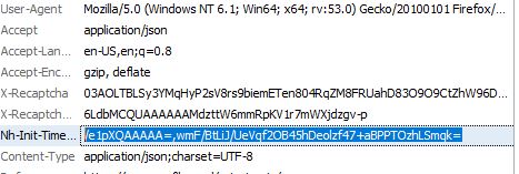

Помогите сгенерировать эту переменную
sewer
12.01.2019
56
15
Разобрался Всем спасибо
