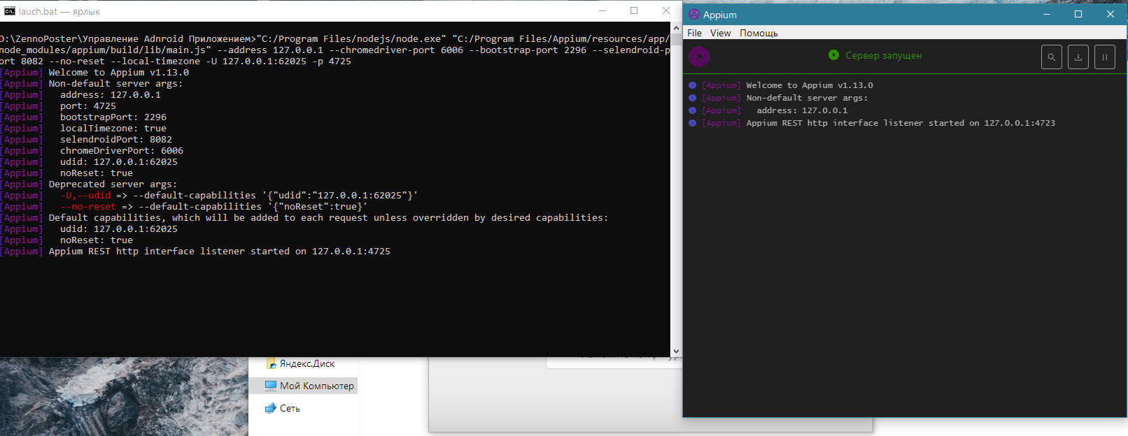

udder
28.03.2017
638
140
Я просто сокращенно написал.
В appium desktop есть инспектор
Данное окно у меня появляет когда я запускаю Appium через exe файл.
Если через батник то вот такое
Appium установлен в C:\Program Files\Appium
У вас установлен по этому пути?
C:/Users/***User***/AppData/Local/Programs/Appium/

Assassin
17.11.2011
24
а в чем разница в том, чтобы Аппиум запустить через .ехе и .bat?

Stelsgrower
21.12.2018
134
А у тебя вообще получилось подцепиться к этому серверу в консоли? А то запускаю в консоли и код выдает ошибку "неверный адрес сервера"
