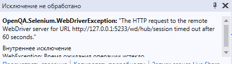

Подскажите пожалуйста, может кто сталкивался с такой ситуацией. Периодически испытываю проблемы с инициализацией драйвера.
Приложение не запускается и данная строка очень часто выдает ошибку:
Причем увеличение самого времени ожидания ни как не решают проблему. Ставил ожидание и 2 и 5 минут, но результат все тот же.
Самое интересное, что в таких случаях нужное приложение начинает запускаться только после того, как строка инициализации драйвера получит ошибку. То есть, как только в зенке я получаю на C# кубике ошибку:
Сразу же происходит запуск нужного приложения, но понятное дело что сама инициализация драйвера при этом уже не прокатывает.

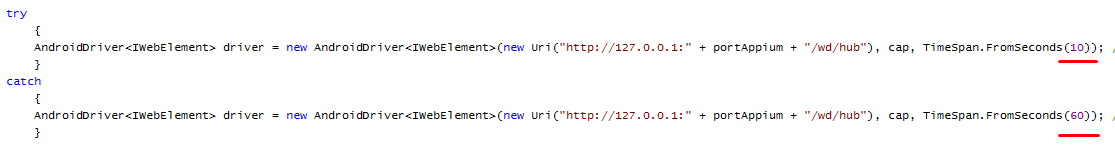

Пробую также задавать очень маленький тайм аут ожидания, всего на 10 секунд.
Через 10 секунд так же получаю ошибку инициализации и после этого сразу начинает запускаться нужное приложение.

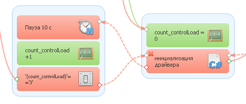

Я конечно делал костыли и через кубики зенки
и в самом коде:

Получаю ошибку на строке инициализации драйвера:

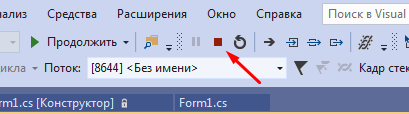

При этом программа остается в запущенном состоянии и как только я жму кнопку СТОП
Программа закрывается и в девайсе сразу же происходит запуск приложения.
В чем причина и куда копать, может кто подскажет? Пробовал и старые и новые DLL результат один и тот же!!! Складывается впечатление что инициализатор драйвера запускает приложение, а потом своей прослушкой девайса сам же перекрывает этот запуск. Одно другому мешает в одной строке кода или что-то в этом роде.
и в самом коде:
Это решает проблему, но опять же не всегда!!!
