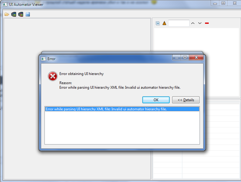

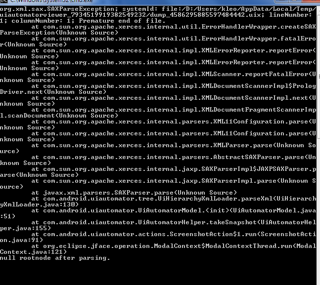

34
Вот такую ошибку от uiautomatorviewer получаю на некоторых экранах приложения:
Error while parsing UI hierarchy XML file: Invalid ui automator hierarchy file.
Error 2016-12-24 16.14.40.png C__Windows_system32_cmd.exe 2016-12-24 16.14.55.png
При этом на других экранах этого приложения все работает.
Подскажите, как быть?
Serkser
26.01.2015
90
344
53
Посмотреть вложение 17569 Посмотреть вложение 17570
что есть отличительного а этом экране? Может там контент загружается с какого либо веб- ресурса?

dremniy
01.05.2014
34
да хз что отличительного )
первые экраны - это профиль моего юзера, далее захожу в поиск других юзеров, перехожу в профиль найденного юзера - тут все норм
а вот уже сделать скан профиля найденного юзера не получается ( - ошибка
vova52
06.04.2015
Выскакивает такая-же ошибка, как у dremniy, но это когда запускаю NOX. При подключении живого смартфона тот-же экран отрабатываеться нормально. Кстати если выполнять c NOXом c#-код в РМ , то он выдаст ошибку на таком экране (после того как ввели слово test в поиск и открылся экран с его результатами). Вот этот экран не открывается в uiautomatorviewer.

vova52
06.04.2015
После остановки в РМ в Appiume в конце пишет :
info: [debug] Pushing command to appium work queue: ["find",{"strategy":"xpath",
"selector":"//android.widget.LinearLayout[contains(@resource-id, 'user_row_backg
round')]","context":"","multiple":true}]
info: [debug] [BOOTSTRAP] [debug] Got data from client: {"cmd":"action","action"
:"find","params":{"strategy":"xpath","selector":"//android.widget.LinearLayout[c
ontains(@resource-id, 'user_row_background')]","context":"","multiple":true}}
info: [debug] [BOOTSTRAP] [debug] Got command of type ACTION
info: [debug] [BOOTSTRAP] [debug] Got command action: find
info: [debug] [BOOTSTRAP] [debug] Finding //android.widget.LinearLayout[contains
(@resource-id, 'user_row_background')] using XPATH with the contextId: multiple
: true
info: [debug] [BOOTSTRAP] [debug] Command returned error:java.lang.RuntimeExcept
ion: Failed to Dump Window Hierarchy
info: [debug] Responding to client with error: {"status":13,"value":{"message":"
An unknown server-side error occurred while processing the command.","origValue"
:"Failed to Dump Window Hierarchy"},"sessionId":"058dc962-5f27-4e05-8751-03320f8
a49cf"}
info: <-- POST /wd/hub/session/058dc962-5f27-4e05-8751-03320f8a49cf/elements 500
266.635 ms - 200
info: [debug] [BOOTSTRAP] [debug] Returning result: {"value":"Failed to Dump Win
dow Hierarchy","status":13}
