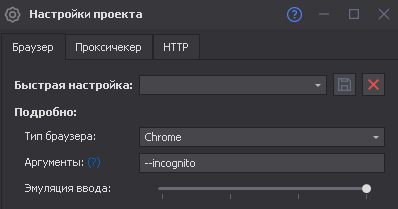

Кто-нибудь запускал Хром с аргументами? Поделитесь с решением, как запустить Хром в режиме Инкогнито
пример:
ChromeOptions options = new ChromeOptions();
options.addArguments("--incognito");
Jufel
12.06.2018
1 566
1 093
У меня все отлично запускается. Спасибо!
пример:
А какая версия аппиума?
Хром с аргументами так тоже не работает?
