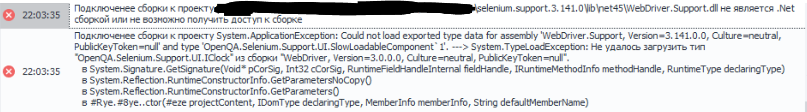

Скачал библиотеку и все зависимости по этой ссылке, в ссылки из GAC добавляется всё кроме WebDriver.Support.dll и Appium.Net.dll, при добавлении этих двух библиотек получаю такие ошибки:
55909
Пробовал Appium.Net.dll 4.0.0 и 4.1.1, WebDriver.Support.dll тоже несколько версий пробовал. Библиотеки из первого сообщения темы подключаются норм, но как я понял они уже старые и не очень актуальные.
Пробовал добавить библиотеки в GAC винды, с помощью gacutil, но тоже ничего не вышло. Прочитал все сообщения, единственный вариант предложенный - откат зенки до версии 5.9.8.1, но этого делать не хотелось бы.
Не знаешь как избавиться от этих ошибок и подключить библиотеки?

Скачал библиотеку и все зависимости по этой ссылке, в ссылки из GAC добавляется всё кроме WebDriver.Support.dll и Appium.Net.dll, при добавлении этих двух библиотек получаю такие ошибки:Посмотреть вложение 55909
upd: откат до 5.9.8.1 не помог
Вопрос решен, создал новую тему, там подсказали. https://zennolab.com/discussion/threads/dobavlenie-ssylok-iz-gac.78981/post-528128

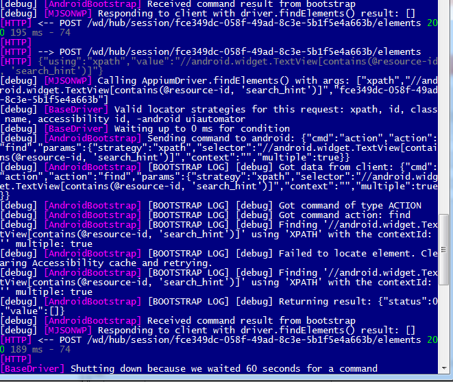

Привет
Помогите разобраться
Использую Apium 1.7.1 (С последними версиями у меня лично ничего не получалось запустить) и телефон на Android 5.0.2 (Xiaomi)
Все отрабатывает включая запуск любого приложения, но далее ничего не получается - не кликает ни в одном из приложений
пробовал в кубике C# любые тапы скролы и тп
например
ProcessStartInfo startInfo1 = new ProcessStartInfo();
startInfo1.FileName = @"adb.exe";
startInfo1.Arguments = @"shell input keyevent 21";//параметры выполнения adb команды
startInfo1.Arguments = @"shell input keyevent 20";//параметры выполнения adb команды
startInfo1.Arguments = @"shell input keyevent 22";//параметры выполнения adb команды
startInfo1.Arguments = @"shell input keyevent 19";//параметры выполнения adb команды
startInfo1.Arguments = @"shell input keyevent 24";//параметры выполнения adb команды
startInfo1.WindowStyle = ProcessWindowStyle.Hidden;//скрываем окно выполнения
Process.Start(startInfo1).WaitForExit();//запускаем процесс и дожидаемся выполнения
- ничего не кликает не тапается - в логе ошибок нет - выдает Выполнение кода C# - Результат: ok
Вот кусок логов апиума где идет попытка кликнуть
56029
В чем может быть проблема?

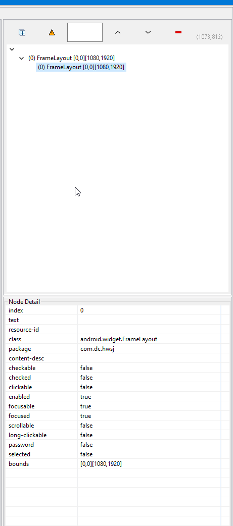

Кто-нибудь сталкивался с таким, что у приложения нету элементов, вообще?
