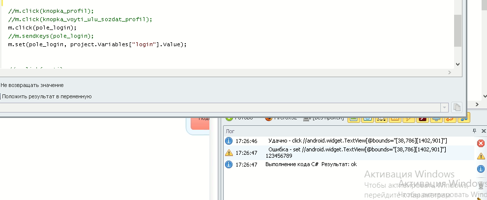

sdfghjd77
28.12.2017
Всем привет, пробую заполнить поле логина в приложении, но почему то не получается, клик происходит, значит поле находится шаблоном правильно, но не получается ввести в поле никакое значение, ни цифры ни буквы.
var driver = project.Context["driver"];
m m = new m(driver , project);
string Ret = @"//android.widget.TextView[@text=""Ret""]";
m.click(Ret);
m.set(log, "Ret");
m.click(Ret);
m.set(log, "Ret");
m.click(Ret);
m.set(Ret, project.Variables["login"].Value);
предварительно положите логин в переменную login
Реакции: sdfghjd77

sdfghjd77
28.12.2017
m.click(Ret);
К сожалению результат такой: клик по полю ввода происходит нормально, но ввод текста с ошибкой.
Я подозреваю, что в приложении запилили защиту и этот метод не срабатывает.
Есть какие нибудь другие способы ввода текста?

seregakot
19.03.2016
126
ну попробовать тогда не по координатам искать поле и вводить текст , а к примеру по resource-id
Реакции: sdfghjd77

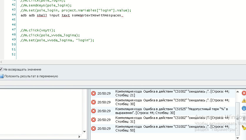

sdfghjd77
28.12.2017
Ввел руками коменду в консоли адб, все заработало.
Но теперь проблема, как обратиться к адб из зенки?
