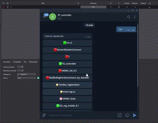

Ловите новую версию с кнопиками + возможность получения скриншота.
Для вызова "главного меню" достаточно написать любое сообщение. Остальное все нажатиями.
В боевом режиме не тестил, тк нету проектов за которыми нужен контроль. Но, во время написания и тестов все было ок (почти). Если что, пишите.

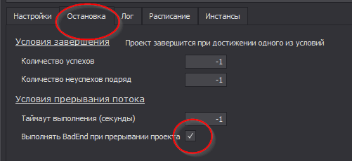

Минимальная версия 7.2\5.47
Ставьте галочку:
77034

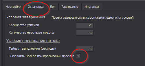

Zennoposter 7.4.0.0 запускаю выполнение - работает
как только отправлю в бота команду -ZP вылетает
галочку БэдЕнд поставил
