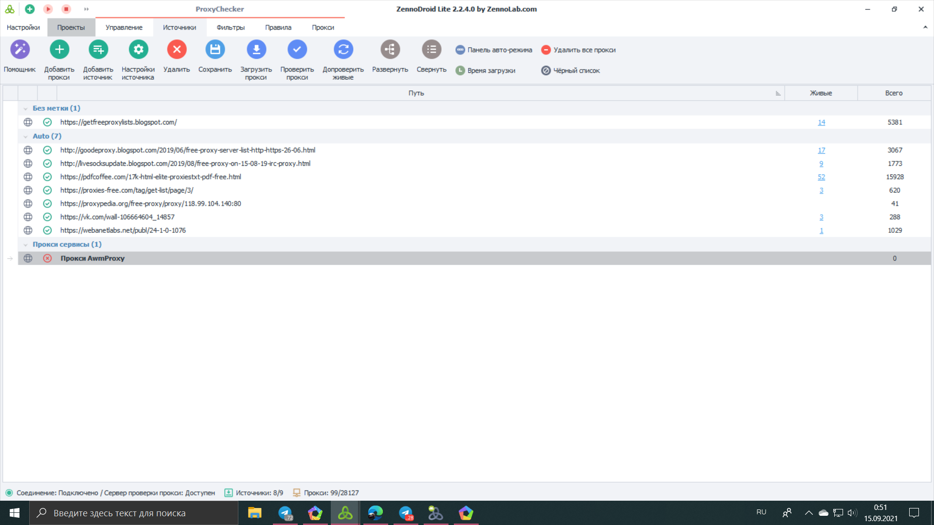

Как на версии Лайт в проектмейкере устанавливать прокси? Сделал всё то,что тут написано.
Я также пытаюсь чего-нибудь добиться в самом зеннодроиде, но ничего не получается.

Я вообще не понимаю, как прикрутить прокси для того, чтобы они работали. Все кнопки понажимал. Я хочу, чтобы прокси работали в проекте.

Так пробовали?
22 812
6 038
Или так
