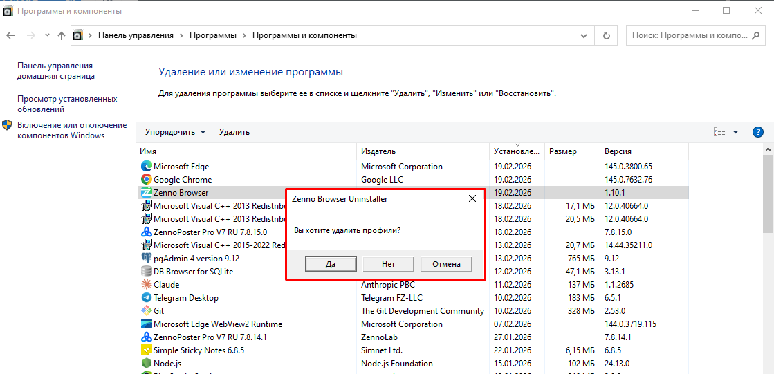

у меня вчера прога заглючила, это не первый раз так, не знаю из-за чего, решил сделать проверенным способом, удалить и установить заново, но при удалении, программа не спросила меня о параметрах удаления, и удалилась полностью с папкой ZennoLab, теперь чешу репу, как быть, как восстановить аккаунты. Попробовал прогнать программой для восстановления файлов, но вижу, что в папках profiles теперь не все файлы, какие должны быть, видимо уже повредились.

Здравствуйте,
Если у вас остались папки с профилями.
Они находятся тут:
C:\Users\{USER}\AppData\Local\ZennoLab\Profiles
Для восстановления можно попробовать статью: Перенос профилей ZennoBrowser с ПК1 на ПК2.

да нет, как я и написал, папки все снесло, при удалении зенобраузера, он даже не спросил, нужно оставить директорию или нет, раньше у меня такого не было
В момент удаления ZB выходит такое окно, где спрашивается, удалить профили? Скорей всего вы на автомате нажали “Да”.
Я передам команде, чтобы подумали над данным окном и возможно как-то его доработали, чтобы пользователи случайно не удаляли профили.
Да, было бы классно, я ловил себя на желании клацнуть на кнопке Да, вовремя притормозил. :)

наверное, раньше вроде как было такое же большое окно, как при удалении зенки, а если щас такое маленькое, то возможно воспринял как просто подтверждение удаления программы

Я отправил запрос команде, что бы переделали данное окно. Должны переделать, скорей всего добавят отдельный чекбокс для удаления профилей.
