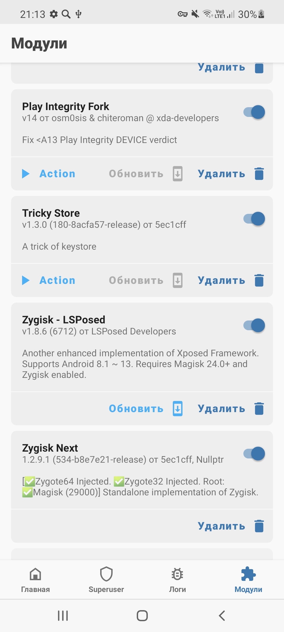

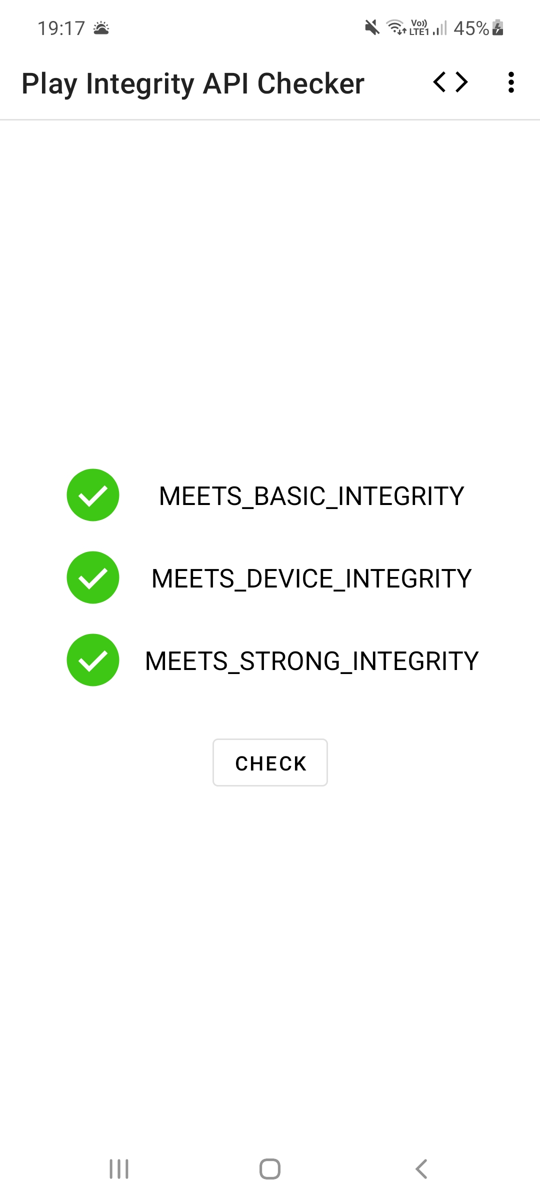

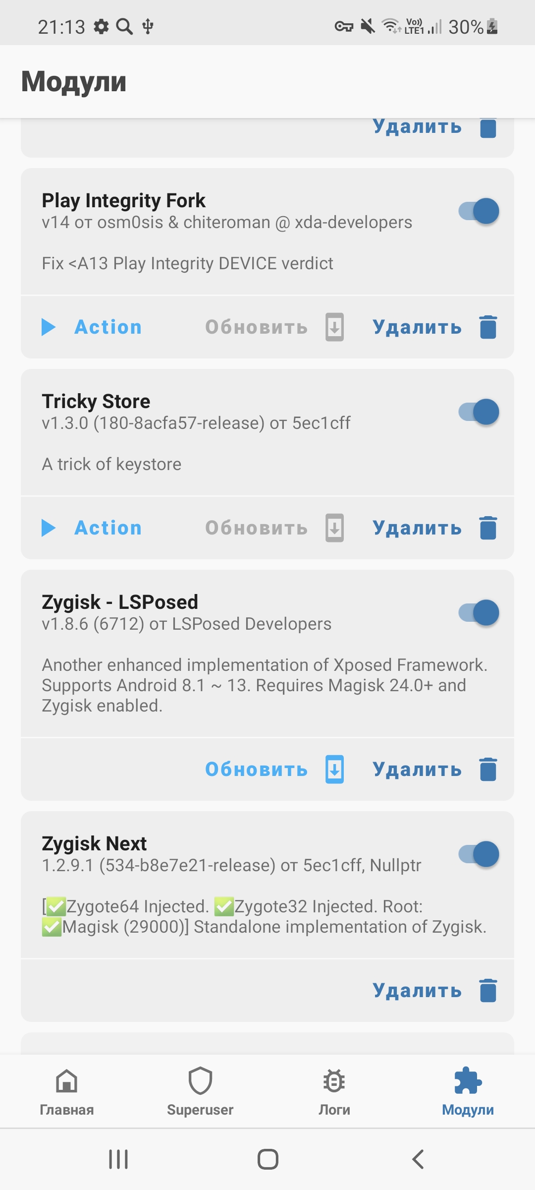

мне удалось убив несколько бессонных ночей получить 3 галки зелёные на 11 андроиде, тем не менее гугл пишет докажите что вы не робот)) я как-то не так подмену делаю видимо(
я взял вот эту инструкцию https://4pda.to/forum/index.php?showtopic=826244&view=findpost&p=138086050 и заменил там PI Fix на PI FORK, фактически даже не переходя к 4 пункту уже 3 галки зелёные после запуска форка
Выполнять строго по порядку:
-Удаляем и выключаем всё что установленно или встроенно для спуфинга
- перезагрузка
- устанавливаем модули по списку, один за одним (иначе не установятся)
1.Zygisk NEXT
2.Play Integrity Fix FORK (он работает на версиях андроида < 13 )
3.Tricky store
4.Tricky addon
- запускаем Play Integrity Fix кнопкой "Action" и ждём надпись "done", нажимаем кнопку "закрыть"
- запускаем Tricky Store кнопкой "открыть" (переходит в веб интерфейс Tricky Addon), нажимаем три полоски вверху справа и по очереди выбираем :
°выбрат всё
°отменить выбор ненужных
°установить действующий keybox
°установить security patch, в появившемся окне нажимаем "авто"
Далее внизу нажимаем кнопку "сохранить"
не помню где качал форк, может с 4пда может с гитхаба, у меня самсунг а71 11 андроид
PS: после сброса до завода заново делал эту схему, в итоге 4 пункт понадобился, tricky store и tricky addon поставил иначе не работало, зато zagisk next не ставил, встроенный в магиск загиск видимо вполне подходит для этой схемы
    379,2 KB · Просмотры: 134
    140,5 KB · Просмотры: 128

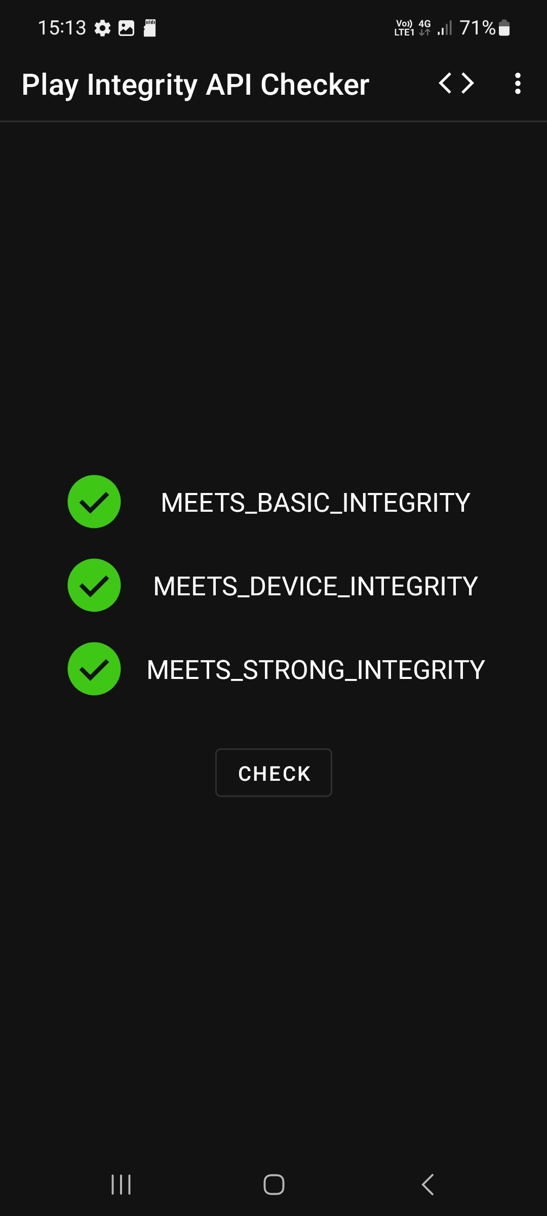

обновился до 13 андроида, инструкция выше не сработала. во первых форк работает только ниже 13 версии, нужен play integrity FIX 19.8 во вторых трики стор не подошёл, нужна другая версия уже, файлы прилагаю, получается загиск некст и аддон в сообщении выше, остальное отсюда
PS
3 галки я увидел только после удаления api checker и установки заново его, до этого только средняя была зеленая, видимо глюк чекера

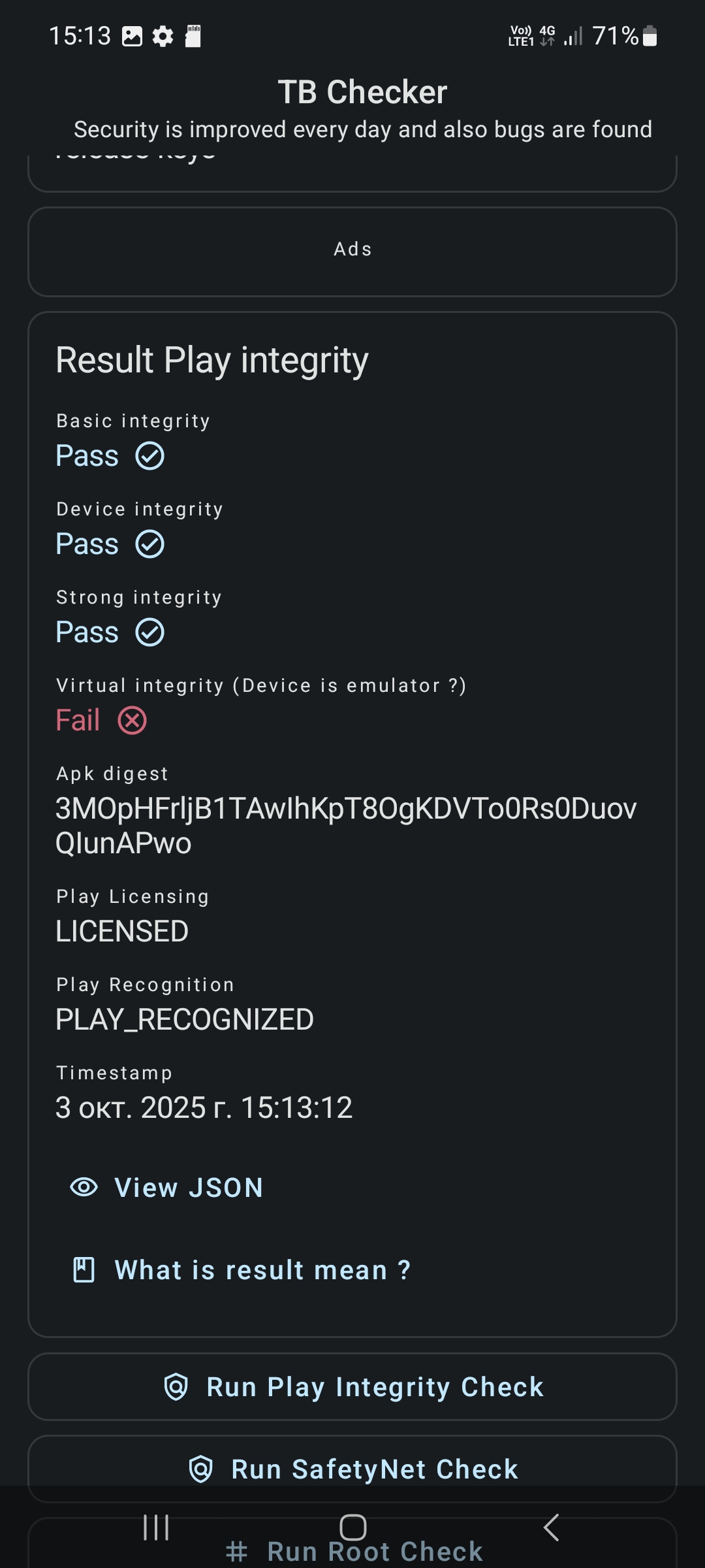

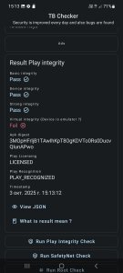

TB cheker почему-то думает что я эмулятор!? втф, у кого-нибудь такое было? на 11 андроиде не устанавливал TBcheker не знаю как было
Проверил на основном телефоне который без рута не прошит и тп всё как надо, тоже пишет эмулятор, видимо баг TB просто
UPD ночью keybox забанили и все 3 красные теперь

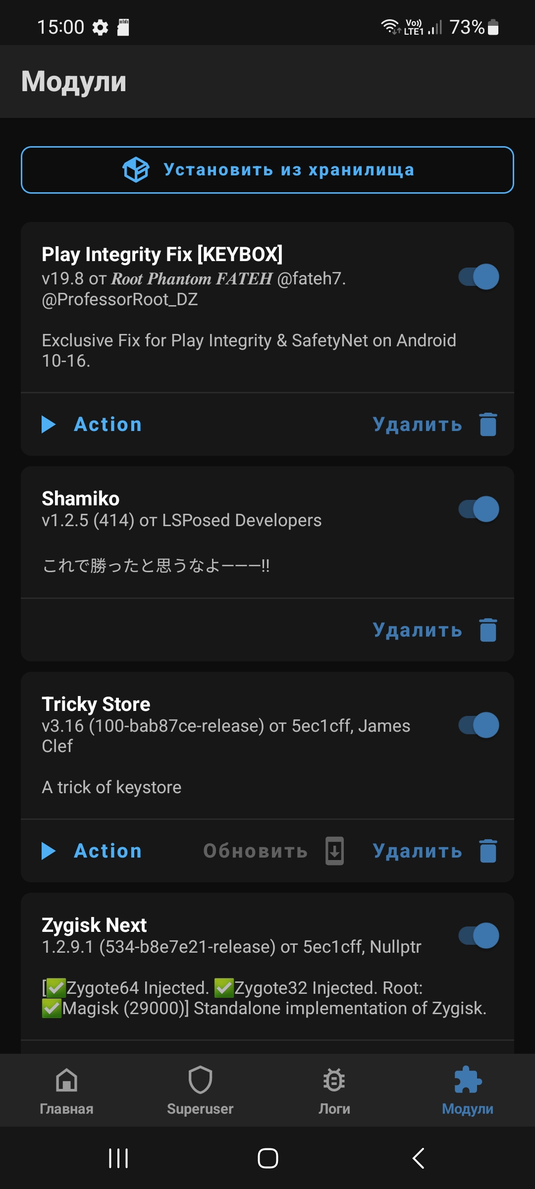

https://tryigit.dev/keybox/ отсюда качнул ключ, поставил в трики сторе свой ключ - 2 галки, пока не выкатят новый кей бокс - 3 не будет(
