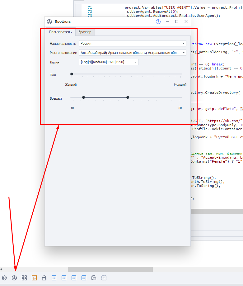

Я вот ползунок-то сместил, но у меня всё равно мужик получился, но это не точно, возможно он баба по факту :D
Буду дальше тестить
Попробуй прям в проджект мейкере сменить и поглядеть, какой он профиль сгенерит, может бага какая:(
А чтобы регать только женские или только мужские аккаунты, достаточно будет заменить
_sex = !Convert.ToBoolean(project.Profile.Sex) ? "1" : "2";
на
_sex = !Convert.ToBoolean(project.Profile.Sex) ? "1";
Не получится женского аккаунта с мужскими ФИО? :-)
Или от этих строчек вообще нихрена не поменяется?:D
Вот что я заметил, там, как минимум, не булевое значение уже (на сколько помню, оно было булевым, когда писал)
66678
Хотя, в перменных до сих пор булевое...:(
на
Ту строку можешь вот так изменить (а дальше уже сам смотри):
_sex = project.Profile.Sex.ToString().Contains("Female") ? "1" : "2";

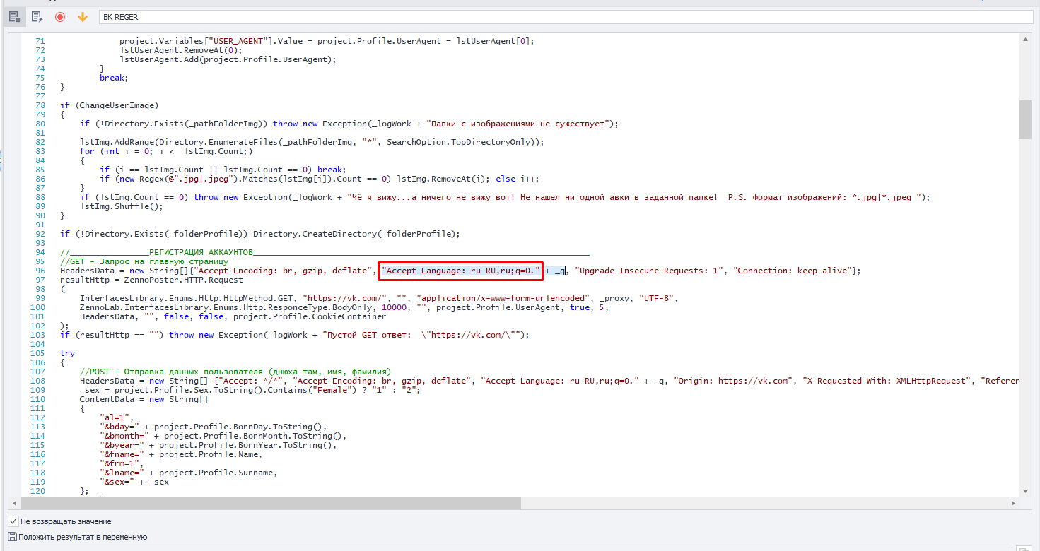

все круто, работает )), вопросик, а почему регает на англ язык, прокси русские., или не от этого зависит?, и вроде первый запрос на получения кода что то там не то , не приходило на первый не разу, только после последней попытки resend приходит..
Скорее всего, нужно выставить рушные заголовки в всех запросах, либо настройки профиля выставить ру:-)
70715
70718
Реакции: elakeri
я с шапки шаб брал, там заголовки совсем обрезанные. Какая новее )) версия, с шапки, или с 65 поста? ). Настройки профиля ру стоит, или прост добавить в массив заголовка строку "Accept-Language: ru-RU,ru;q=0."? поэксперементируем )

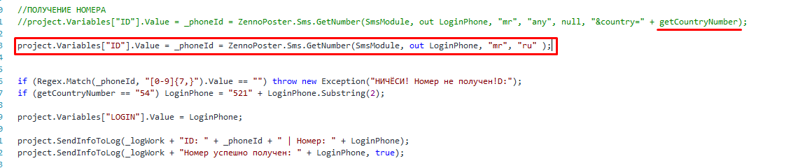

Для того чтобы https://vak-sms.com/api/vak/ без костылей в виде подмены в файле host, я начал не много экспериментировать.
В итоге заменил:
Код автора шаблона, SHILY:
project.Variables["ID"].Value = _phoneId = ZennoPoster.Sms.GetNumber(SmsModule, out LoginPhone, "mr", "any", null, "&country=" + getCountryNumber);
на код
Мой код:
project.Variables["ID"].Value = _phoneId = ZennoPoster.Sms.GetNumber(SmsModule, out LoginPhone, "mr", "ru" );
После чего получилось корректно получить номер, но возникает ошибка:
При этом, я не задействовал параметр:
+ getCountryNumber
Может из-за этого возникать такая ошибка?
В итоге заменил:
на код
Мой код:
+ getCountryNumber
Если на скиду сказать: Это не из-за номера. Скорее всего, из-за ответа СМС, - другую регулярку нужно. Возможно, ещё логику чутка перестроить, но это вряд ли, регулярки должно хватить.

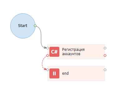

ВК REGER (C#)
И сразу ДИСКЛЕЙМЕР: АВТОР НЕ КОДЕР, ТАК ЧТО НЕ РУГАЙТЕСЬ, ПОЖАЛУЙСТА!
Собственно, описание по минимуму будет...:-)
ОПИСАНИЕ ШАБЛОНА:
Написан моими кривыми ручками, почти одним кубиком C#
(потому что, там есть 2-й кубик таймаута - не люблю красный лог от красной ветки:D),
специально для этого челика...:D
*клик*

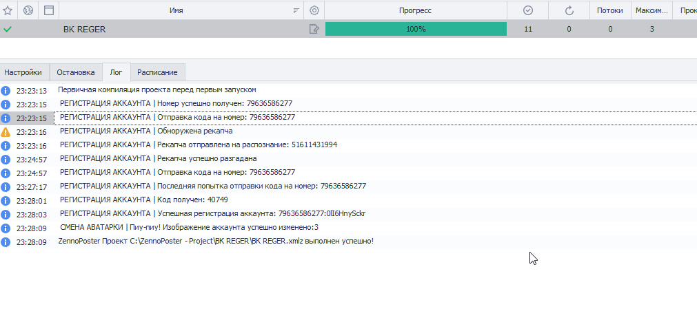

-Регистрирует аккаунты вконтакте-
Грузит авку после реги-
-Сейвит профиль-
-Гадает рекапчу(я хз от куда она там, но в запросах есть)-
*Работает без использования браузера*

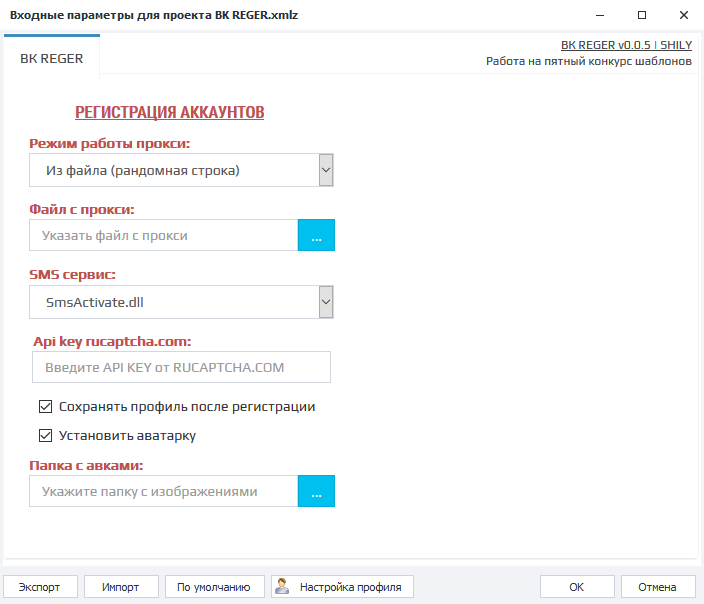

РАСХОДНИКИ:
-Прокси-

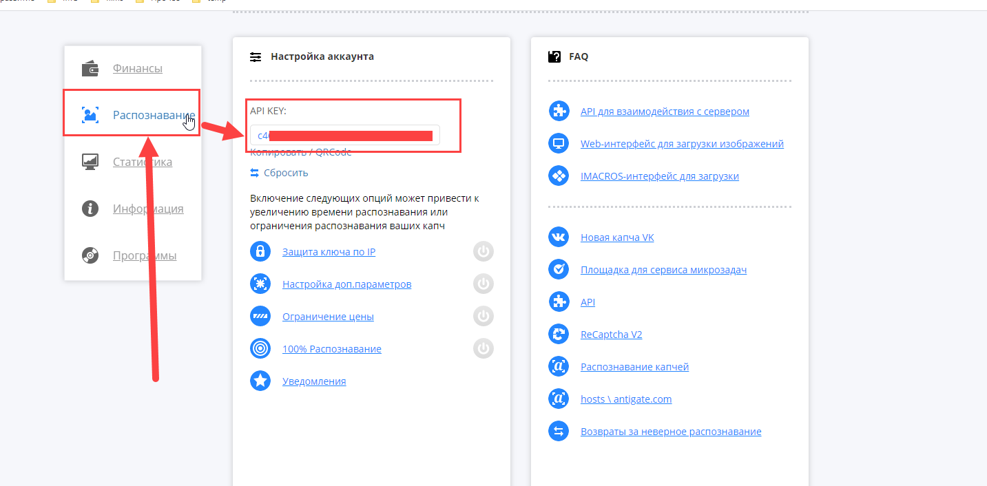

Сервис rucaptcha.com (акк с денюжкой)-
Изображения-
Прокси юзал: proxy6.net ру за 69.90
Sms сервис использовал на тестах:
sms-activate.ru
Формат прокси: Протокол://логин:пароль@ip:порт
Изображения формата: *.jpg/*.jpeg
ПУТЬ К ПАПКЕ С ИЗОБРАЖЕНИЯМИ УКАЗЫВАТЬ ПОЛНЫЙ! (без вот этих ваших макросов {-Project.Directory-})

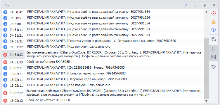

Может быть есть еще какие-то обновления для этого скрипта, а то чет на сегодняшний день после того, как получает код из смс шаб уходит в ошибку, аналогичную как указал в скрине "bigloafer"
он же открытый... поправь сам
дак умел бы не спрашивал
У тебя есть рабочая версия?

И тебе приветик! В настройках профиля:-)

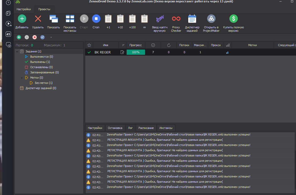

что делать если пишет это. Смс сервис выбрал и пополнил баланс
    87,5 KB · Просмотры: 286
Омм... Регер написан был ещё под старую версию ВК, так что, можешь просто забить, тут нужно с нуля всё пилить:-)
Как понимаю на 2024 шаб не актуален?
