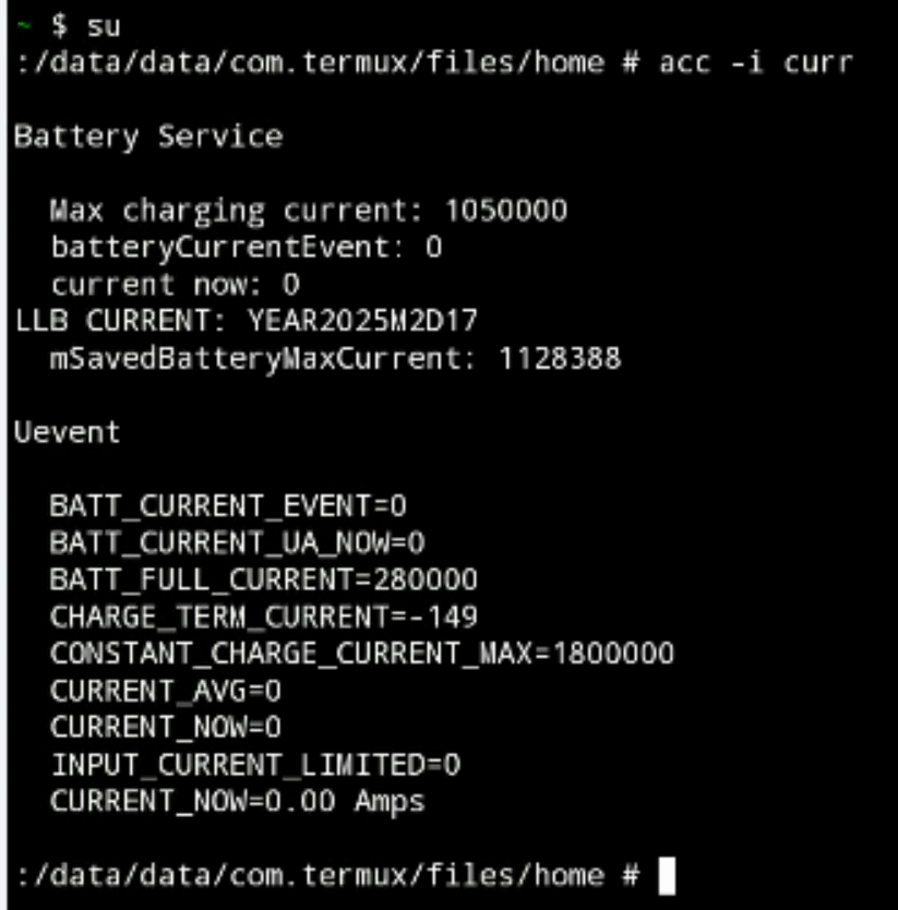

Всем привет!
Acc не всегда может понять - на зарядке трубка, или нет.
Ниже shell su :
acc -i curr
Запомните знак текущего значения.
Дерните кабель из трубки.
Установите acc -s dp=- или acc -s dp=+ В зависимости от показаний выше.
Воткните кабель.
Особенно актуально для гнусмасов
Реакции: Dmitriy Ka
