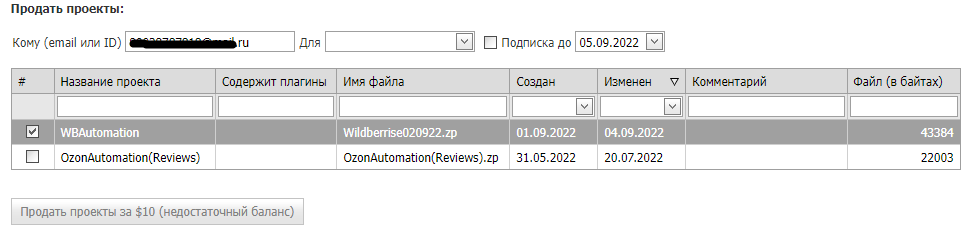

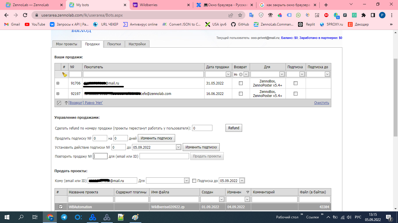

Надеюсь я сам правильно понимаю как происходит выписка шаблона:
1.В личный кабинет загрузил бота
2.Нажимаю продажа
3.Выбираю клиента которому осуществляю продажу
96693
96695
Вот собственно как я делал :-) Или можно просто шаблон скинуть или доступ нужно как то по другому предоставить, прим.у клиента уже есть Zennobox)
Все верно делалось.
Скидывать проект напрямую не нужно, так как пользователю ЗБ нельзя добавить проект на своей стороне, только через выписку на вашей стороне в Кабинете, действия для которой вы верно проиллюстрировали.
