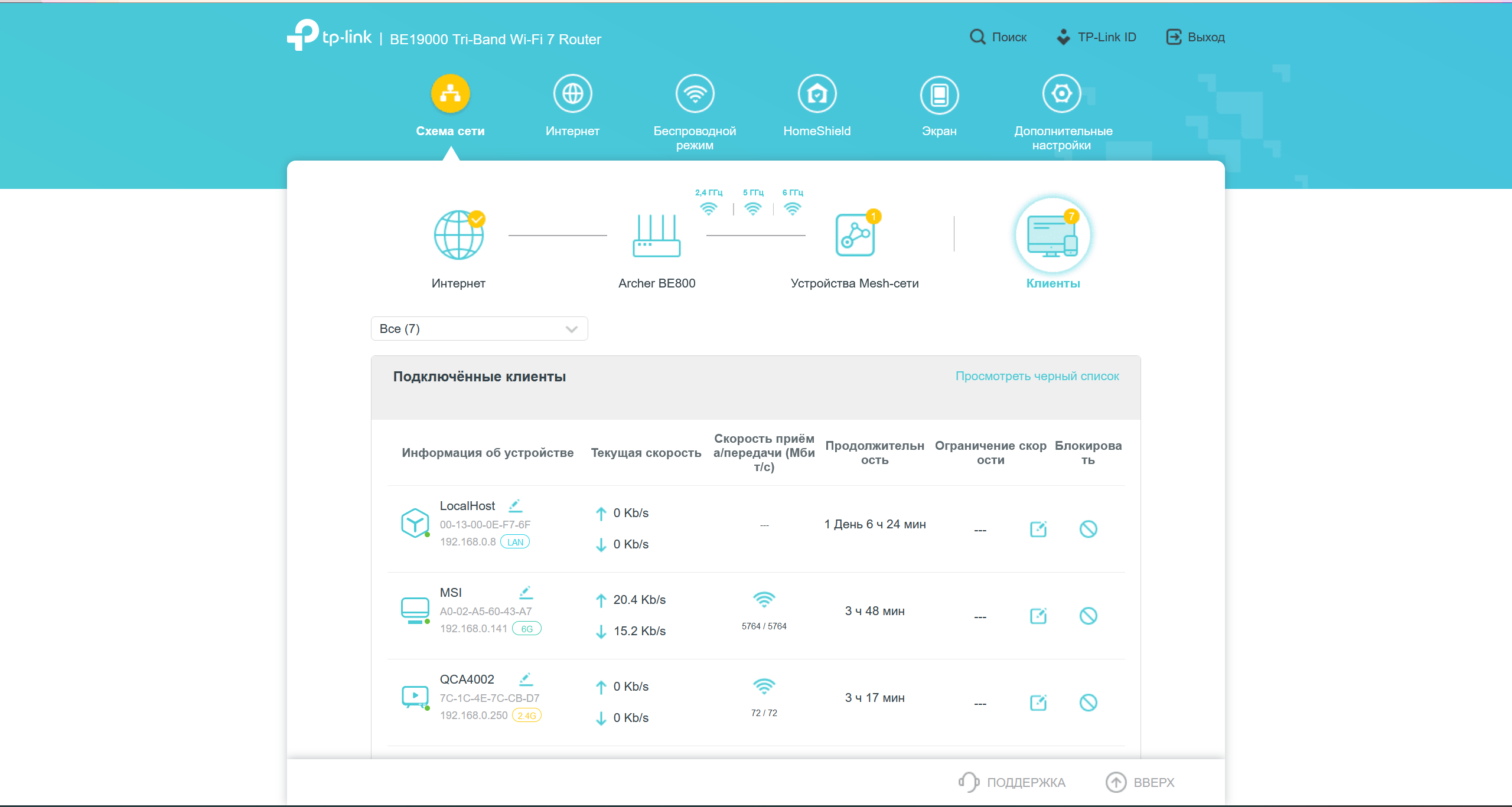

    264,6 KB · Просмотры: 157

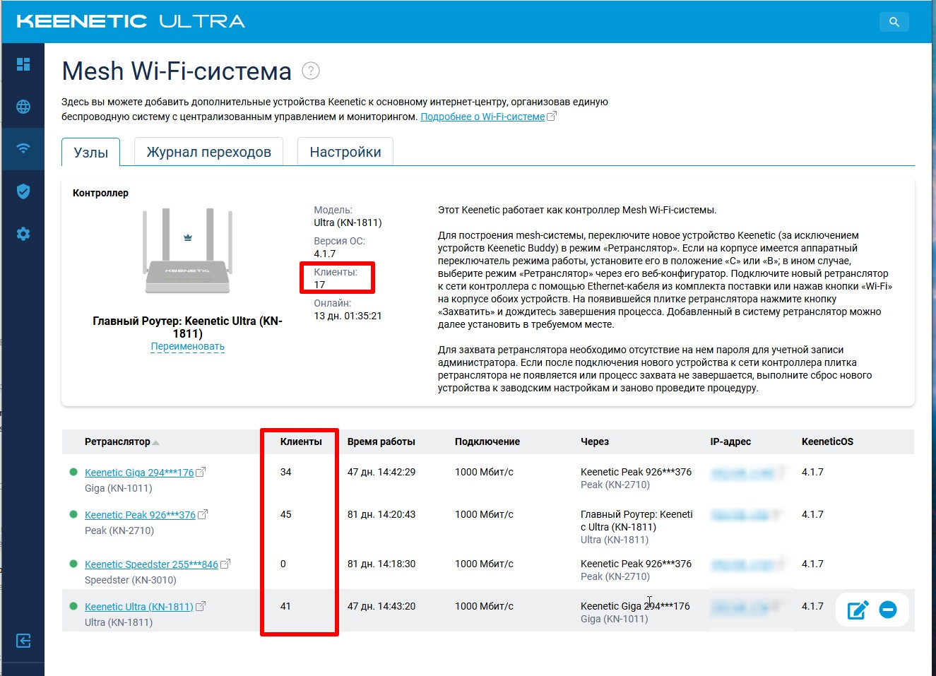

купили ультру тянет 80 без отвалов но приняли решение докупить еще 4 гига и распределять по 30-40 на одну меш точку
