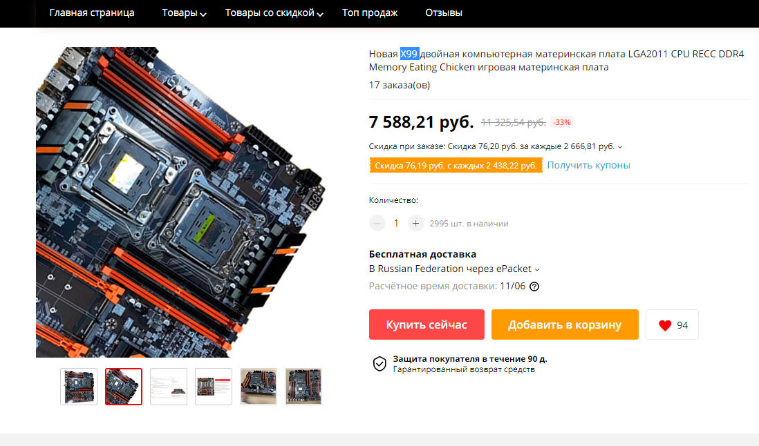

Это прикольно, но в спецификации нет Intel Xeon E5-2690 v3 ,но в спецификации нет который стоит на том же алике более менее вменяемых денег. Intel Xeon E5-2697 v3 уж слишком дорого стоит пока, его кстати тоже нет в спеке, заведется ли и с чем? Xeon e5 2697 v2 на 2011 сокет аналог бы мож чуть помощнее +- по цене.
P/s вот за 11к
P/s вот за 11к
Вот за 7 588,21 руб https://aliexpress.ru/item/4000986399105.html

А в чем отличие от предыдущей платы на этом же сокете? JINGSHA X99 dual, кроме фирмы производителя
P/s вот за 11к
Эта плата на ddr3 памяти, а её мало процев 2011v3 поддерживают.
