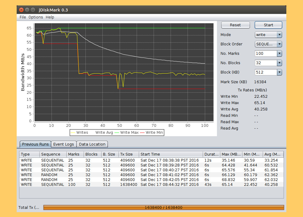

Нет.. Это просто убожеское авно покупать китайские SSD Kingspec. Всем всегда говорю не ведитесь на китайщину - обязательно туфта будет.. Нет покупают.
А по сути все ваши тесты типа CrystalDisk - туфта, ибо они показывают только начало диска (первую микросхему). А на самом то-деле, ССД - это всеь диск, а не первые 16 гиг ). Вот и получается. тестов насмотритесь - купите. А приедет как всегда авно.
Как пример скрин-
Где видно падение скорости записи после определенного размера. Притом 4 раза в разных местах.
Зато КристалДискМарк покажет все четко, как в самом начале диска )
p.s. Никогда не понимал тех, кто покупает китайское фуфло и чемуто удивляется

Ты мне сейчас америку открыл. Теперь после покупки прогоню сразу диск, а то что уже купленно год назад проверять не буду))
Как пример скрин-
На сколько понимаю так все ссд работают - есть буфер скоростной (ssl кеш) - и есть память медленая((
Вот пример самсунга Samsung 970 EVO Plus
65927
Вот статья https://3dnews.ru/981397/obzor-nvmenakopitelya-samsung-970-evo-plus-plyusanuli-ot-dushi
