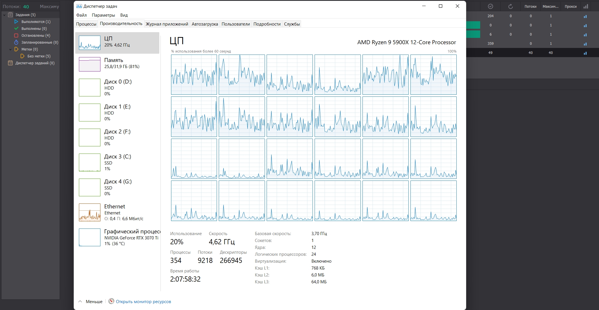

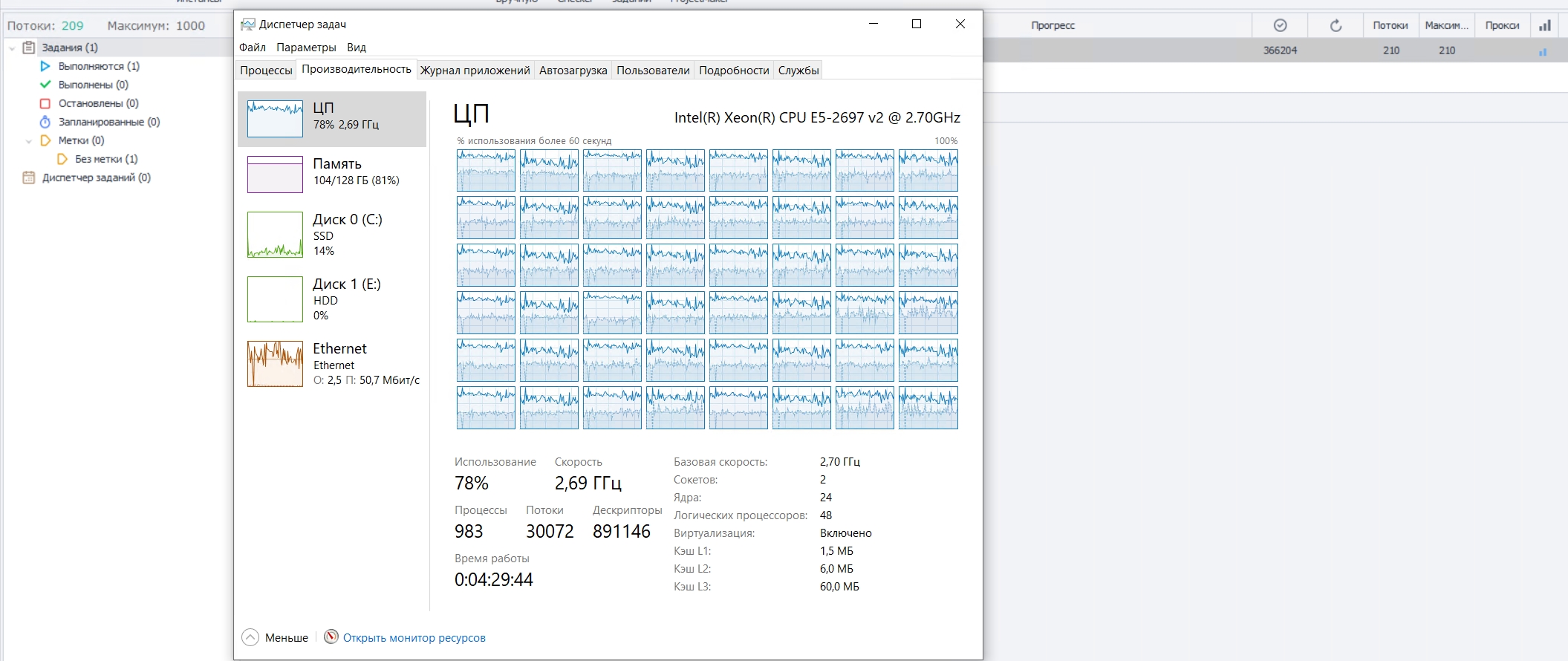

По моему опыту ядра/потоки в зенке решают.
Шаблон на вебе, 40 потоков на 5900x

Тот же шаблон в 210 потоков на старом говне
Alex.A
14.11.2020
563
321
В компе с 5900x явное ограничение по памяти, а по процессору большой запас. Тут запускаться потокам не дает именно память. В компе с Xeon все в "притык" - он явно "на месте", но и памяти у него намного больше)
oOmp
22.01.2018
200
95
Я тестировал его с 64гб - картина была та же
qalv
26.03.2018
72
17
ну да странный коэффициент в райзене получается задействовано всего 20% проца и даже не вся память забита, следовательно еслиб памяти было 128 то и 150-170 потоков я думаю пошло, а в зеоне если так подумать и память и проц ещё не забит, следовательно там все 250-270 потоков возможно запустить, однако я заметил ещё в райзене не все ядра нагружены одинаково, интересно было бы глянуть еслиб скрины были под завязку до 100% проца
