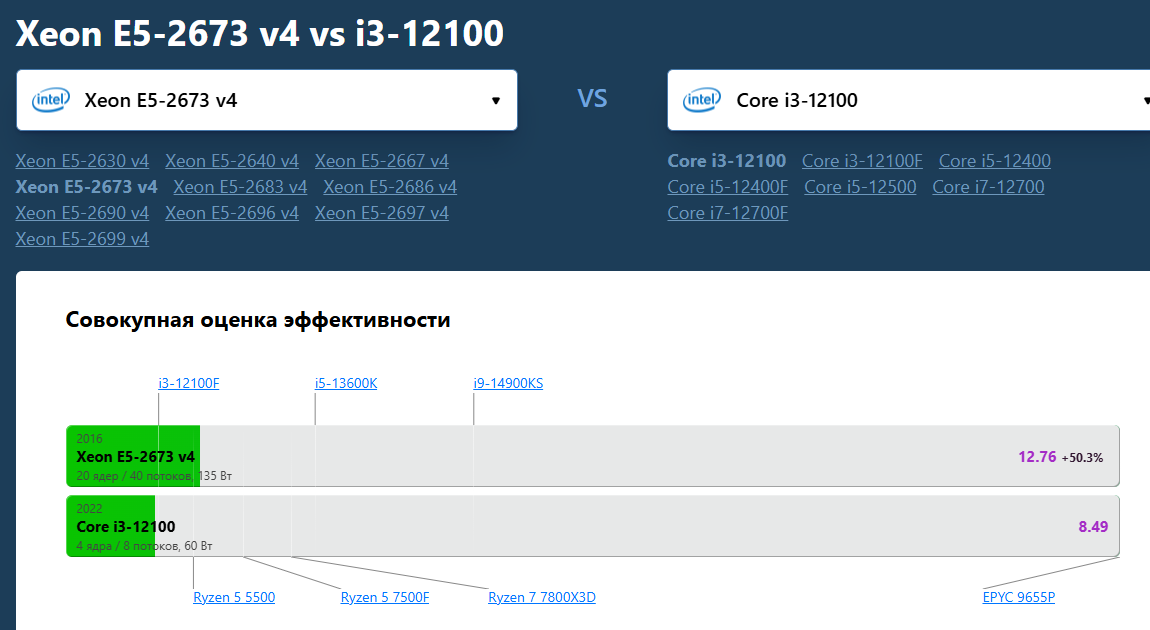

где то на форуме есть тест производительности для zp(в браузере)
запустите на 12100f
и на 2673v4
приложите результаты тестов в данную тему, сравним результаты выше упомянутых процессоров.

не знаю о каких конях идет речь, вам предложили реальный тест, в ответ лишь полемика, а не дело.
На скрине результаты реального теста.
Ок, Ваш XEON впереди планеты всей. Весь форум это признает. Все, расходимся.
не знаю о каких результатах идет речь, о таких же абстрактных конях ли идет речь ?
какой ваш, наш xeon? кто то говорил, что он мой, твой, чей то еще?
еще раз, вам предложили реальный тест, что бы сравнить работу двух машин.
кроме полемики, от вас ничего не удалось услышать.
пока вы сами не возьмете в руки две железки,
пока сами не запустите работу шаблонов на данных машинах, приложив результаты скорости выполнения в однопотоке, многопотоке.
говорить не о чем, от слова вообще.
П.С абстрактная картинка с конями во вложении( которая ничего общего не имеет с определением производительности и сравнеии двух процессоров в работе с ЗП)

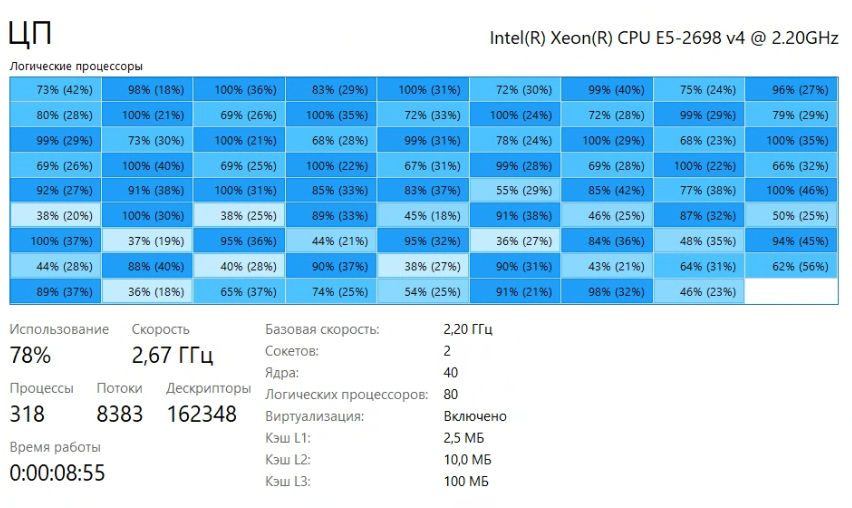

Был косяк на двух процессорном ксеоне, почемуто уходили только 8 ядер в загрузку под 100% остальные простаивали до 10% даже не доходили. В msconfig - boot - advanced нужно выбрать все доступные ядра, перезагрузиться и все.
Чего только не перепробовал, мб кому то поможет.
Ось server 2016.
Ось server 2016.
На WIN Server 2025 такой проблемы вроде нет, такая вот картина:
130904
Сколько потоков может запустить вашу конфигурацию? При использовании двигателя браузера CEF? В настоящее время новое ядро двигателя хрома является относительно более потребляющим ресурсы, так сколько потоков он может работать?
