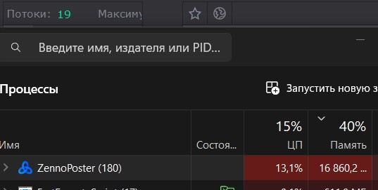

в зенке около 20 браузеров хромы открыто и на соседнем софте еще 2-3.
С ксеоном не сравнивал, но, он уже чисто для парсинга, использую без эмуляций.
а сколько максимум потоков хрома твой комп вытягивает? ну так чтобы сделать загрузку проца под 90%
не измерял, но, читая картинки и помножая +/- паровоз, предположу что 130-140 браузеров одновременно вывезет
