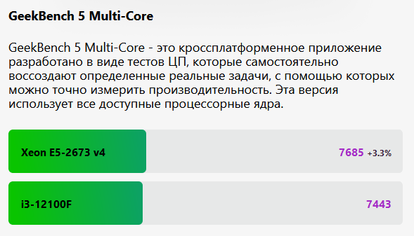

Комрады, когда-то это тему я начал, похоже пришло время ее закончить.
Поступила задача собрать машину под зеннопостер + морально не устаревшую капчерешалку, и все это с нуля. Произведен анализ. Так вот, сборка на сокете 2011-3 стала экономически сомнительной и признана не целесообразной. Только если у вас есть уже что-то из железа, возможно в двухсокетных вариантах, и при наличии дешевого электричества. Либо собрать что-то супербюджетное, лишь бы фурычило. В иных случаях - все, поезд ушел.
Последний внятный камень на 2011-3 это Xeon E5-2697A v4 . Стоит около 4.5 киллорублей на али. Есть еще совсем топы линейки, но они стоят чрезмерно, тысяч 15-20, что как бы зачем? Плюс помним, под все это добро нужны продуваемые корпуса и массивные куллеры.
Так вот,
процессор 12100f, уступает этому XEON примерно 10%, а cтоит 6к рублей.
процессор 12400f, опережает этот ксеон примерно на 10%, а стоит 11к рублей.
Это про многопоток. По одному ядру там +250%, и это уже пропасть.
Чуть дороже обойдется материнка, но при этом у вас есть даже опции в виде ddr 5 и SSD на PCIe 4.0, что значительно ускорит работу, например, с файлами.
Ну и WIN 11 поддерживается из коробки без танцев с бубнами, кому надо.
Такие дела. У меня все.

где то на форуме есть тест производительности для zp(в браузере)
запустите на 12100f
и на 2673v4
приложите результаты тестов в данную тему, сравним результаты выше упомянутых процессоров.
