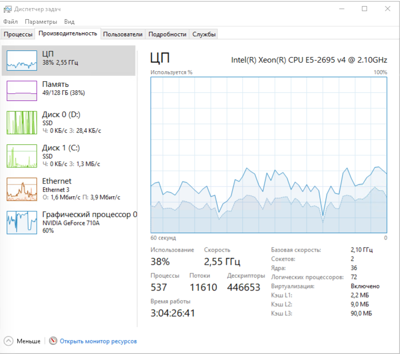

Ребята, может кто знает в чем может быть проблема.
Обновил железо на E5-2695 v4 x2 / 16gb x8 2400 mhz / SSD 970 EVO Plus 500GB / Ethernet 1Gb
Запускаю зенку в 50 Chromium потоков и все становится колом. Тормозит безбожно, хотя свободных ресурсов еще на 100 потоков хватит.
Неужто проблема в пропускной способности памяти?
У кого такое было, как фиксили?

До апгрейда, этот шаблон работал в многопотоке?
Может эмуляция ввода какая то, в многопотоке глючит ?
Где то предлагали запускать потоки постепенно, с паузой в 30сек к примеру
Открывается инстанс, решает капчу, зарывает инстанс. Все.
Причем, когда перезапускаешь зенку, даже на старте нет тормозов системы с кучей потоков, но со временем они появляются, и памяти свободной еще валом.
Тоже самое. Предположу, что одна из возможных проблем (возможно одна из нескольких), что происходит сбои в инстансах и они продолжают жрать ресурсы, не смотря на то, что поток, который его использовал давно завершился (https://zennolab.com/discussion/threads/dobavit-dejstvie-zakryt-instance.94393/post-767622), иногда офигеваю сколько процессов скопилось в диспетчере задач, несмотря на то, что вроде как все потоки завершены.
Да, так и есть! Но разрабы как всегда сопли жуют, хотя память течет как шлюшка на хорошей работе. Утечки всегда довольно сильные, спасает только перезапуск зенки.

Насчет лагов при куче свободных ресурсов - такая же хрень, тоже бы хотелось побороть.

Сколько потоков потянет на таком камне?
Intel Xeon E5-2695 v4
2.1 - 3.3 GHz
18 core +HT
45 MB
120 Watt
