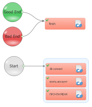

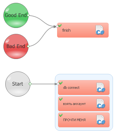

Ответ на еще на один вопрос напишу тут, возможно для новичков он так же будет полезен.
Вопрос:
"Вот ты пишешь что если в шаблоне например будет 10 обычных кубиков для работы с базой, то каждый из них создаст новое подключение к mysql. Но ведь и при использовании твоего кода будет то же самое если шаблон будет состоять из множества отдельных кубиков, в каждом из которых нужно будет обращаться к базе."
Ответ:
Что бы такого не происходило, необходимо в самом первом кубике шаблона создать подключение/сессию и поместить объект db в так называемый context, с помощью которого этот объект можно получить в любом другом кубике C#.
То есть первый кубик шаблона может иметь примерно такой вид:
string db_host = "localhost";     // хост
string db_user = "root";          // username для подключения к MySQL
string db_pswd = "";              // пароль для подключения к MySQL
string db_database = "mydb";      // название БД с которой будет работа
string db_charset = "utf8";       // кодировка данных в таблицах
DB db = new DB(db_host, db_user, db_pswd, db_database, db_charset);
// сохраняем объект в контексте что бы использовать его в других кубиках
project.Context["db"] = db;
А дальше в любом другом/последующем кубике C# мы можем получить этот объект из контекста и выполнять наши запросы в рамках того же самого подключения/сессии что и была создана первм кубиком.
Пример кубика где мы получаем наш объект из контекста и используем его:
var db = project.Context["db"]; // получаем объект из контекста
db.query("LOCK TABLES accounts WRITE");
// берем 1 аккаунт имеющий статус = 0 (свободен) и при этом дольше всего не использовался ( OREDER BY use_time )
List<string> row = db.getRow("SELECT id, login, pswd FROM accounts WHERE status=0 ORDER BY use_time LIMIT 1");
if ( row.Count > 0 ){
    project.SendInfoToLog("Взяли аккаунт с логином "+row[1]+" в работу",true);
    // сохраняем id, логин и пароль в обычные переменные ZP для использования в других кубиках
    project.Variables["acc_id"].Value = row[0];
    project.Variables["acc_login"].Value = row[1];
    project.Variables["acc_pswd"].Value = row[2];
    // меняем статус у взятого аккаунта на 1 (это будет означать что он в работе и брать его нельзя)
    db.query("UPDATE accounts SET status=1 WHERE id="+row[0]);
else {
    project.SendInfoToLog("Не удалось взять аккаунт",true);
    db.query("UNLOCK TABLES");
    throw new Exception();
И если уж мы используем созданный в первом кубике объект в различных других кубиках (тем самым выполняя все запросы в рамках одной сессии), то в Bad End и Good End нам необходимо не забыть закрыть сессию.
Это может выглядеть так - Good End и Bad End ведут к кубику содержащему примерно такой код:
string acc_id = project.Variables["acc_id"].Value;
if ( acc_id != "" ){
    // получаем текущее юникс-время
    int unixtime = (int)(DateTime.UtcNow - new DateTime(1970,1,1)).TotalSeconds;
    // обратно устанавливаем статус=0 (свободен) и время последнего использования устанавливаем на текущее
    db.query("UPDATE accounts SET status=0, use_time="+unixtime.ToString()+" WHERE id="+acc_id);
// завершаем работу с БД
db.close();
На самом деле я сейчас здесь подчистую скопировал код из приложенного шаблона primer1.xmlz , который как раз и разбит на несколько кубиков - в первом подключение к бд и открытие сессии, в другом получение аккаунта, далее произвольные кубики (работа с взятым аккаунтом), а в Bad End и Good End освобождение аккаунта и завершение сессии mysql.
В общем можете сами скачать primer1.xmlz и более детально изучить.
