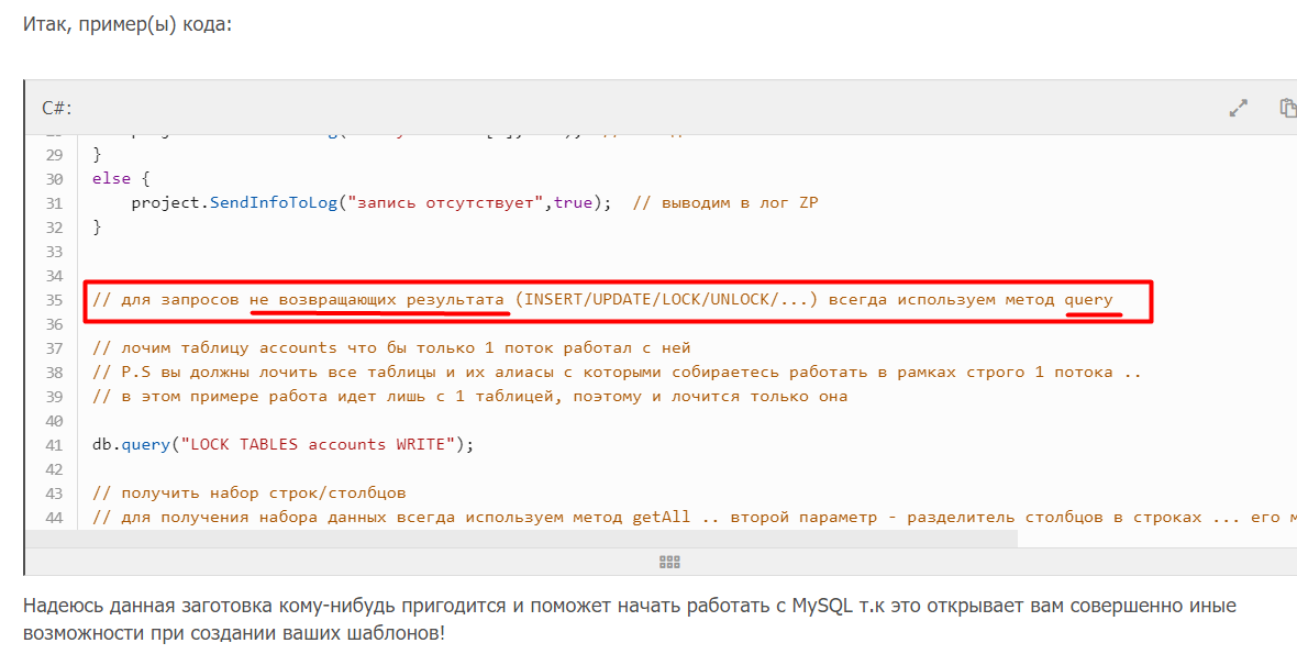

Надеюсь данная заготовка кому-нибудь пригодится и поможет начать работать с MySQL т.к это открывает вам совершенно иные возможности при создании ваших шаблонов!
Иные возможности это конечно хорошо, но есть пробел в самых озах . Как установить ( нужно ли ставить на опен сервер ) , подключение и тд )
Тут надо исходить из ваших потребностей.
Ищите инфу по форуму через ПС см. подпись )) "Озы" тут есть :D

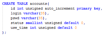

Для большего понимая добавил в стартпост еще один демонстрационный файл ( primer1.xmlz ) в котором уже реализована прямо конкретная готовая логика по взятию в работу аккаунтов из таблицы БД в многопотоке. То есть там даже думать не нужно, просто создайте таблицу нужной структуры (приведена ниже) и подставьте свои данные для коннекта к БД. Ну и таблицу аккаунтами не забудьте наполнить =);-)
Структура таблицы аккаунтов для этого примера такая:
