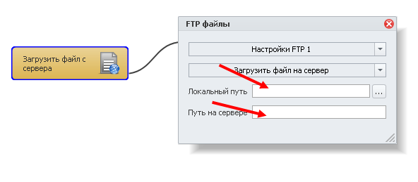

Есть экшн - Получить список файлов, результат положить в список. Экшн - Загрузить файлы из списка почему то загружает только один файл из этого списка. Почему так?
Конечно!
а что за экшн такой "загрузить файлы из списка"? я обединял элементы списка в перменную через запятую и вписывал это в экшен "файлы для загрузки на сервер". А потом уже клик по кнопке загрузки
Я использую Файлы FTP. Список файлов берется из переменной.
Попробуйте в цикле поочередно каждую строку заливать из списка. Все равно в многопотоке оно не работает в рамках одного шаба. На скорости не должно сказаться
Поясните по подробнее, не совсем понял.
Наверное, в эти места пути в цикле пописывать:
Реакции: one
Спасибо за наводку, разобрался.

хочешь грузить все файлы из папки?
Я так загружаю все что есть в папке.
Реакции: Belwin
del

А чем не подходит загрузить директорию на сервер?
Там же Вы можете указать папку, которую надо загрузить и указываете путь, куда это надо загрузить.
Или загрузить файлы на сервер с указанием списка?
