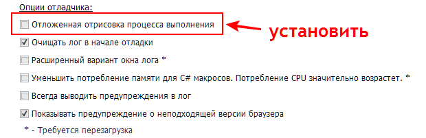

Видеодрайвер обновляли?
Попробуйте включить отложенную отрисовку выполнения (то ли совпадение, то ли нет, но одному из клиентов помогло, в точно такой же проблеме)
и снять галку:
и снять галку:
Не помогло, но вот что пишет в логах.
