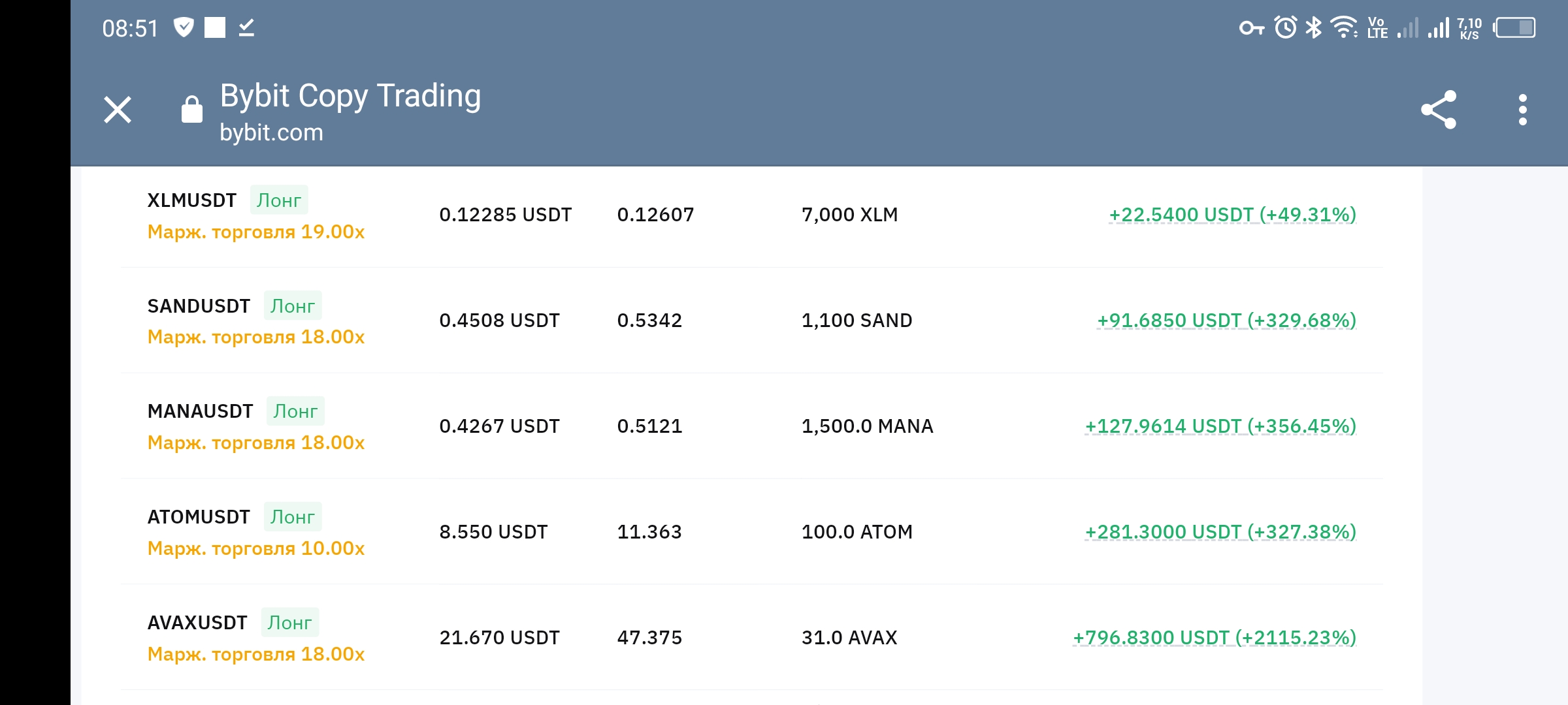

Рекомендую к изучению эталонного трейдера: LongBro
На момент написания этого комментария у него под 40 открытых сделок и только 3-4 убыточных. Общая конверсия за последний месяц: 91%.
Он держит сделки по месяцу и снимает все возможные сливки с них.
Пример на скриншоте.
Есть у кого идеи по поводу того, как он это делает?

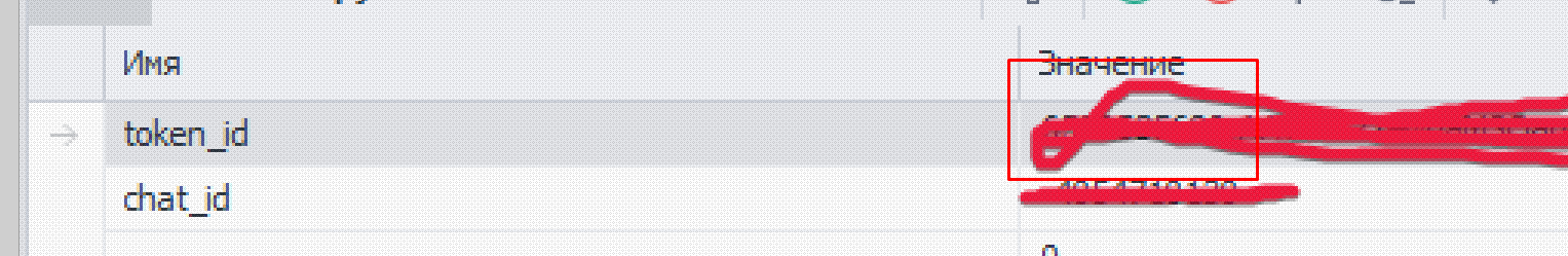

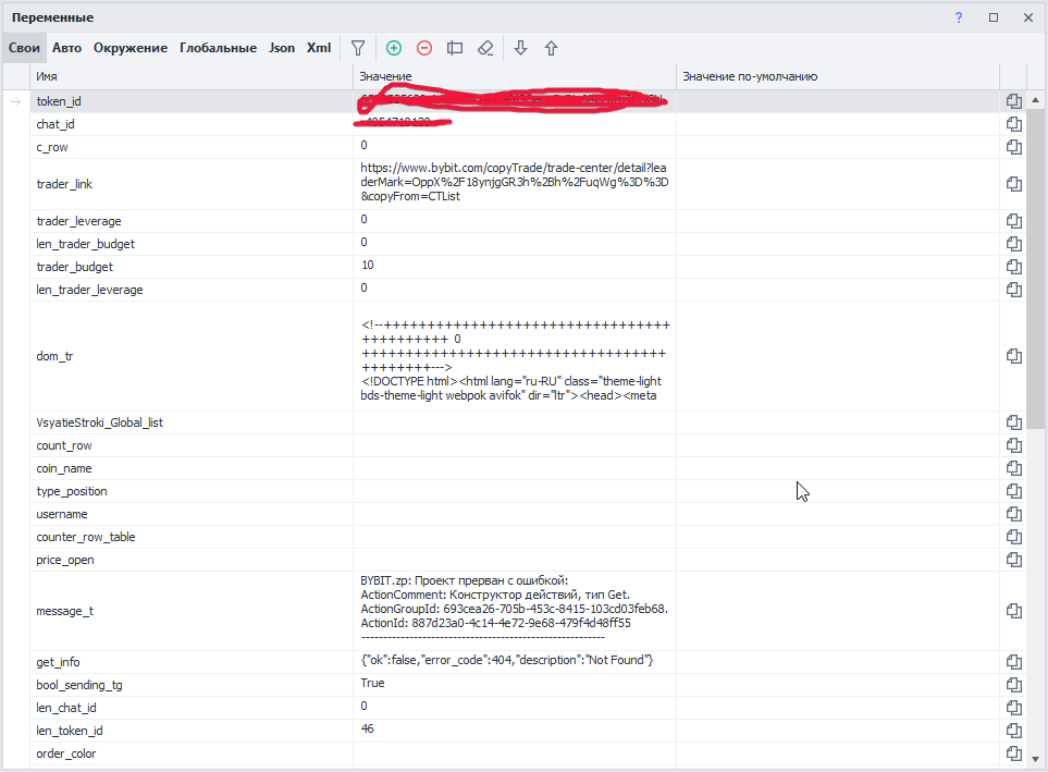

Привет
Да, этот параметр есть внутри метода

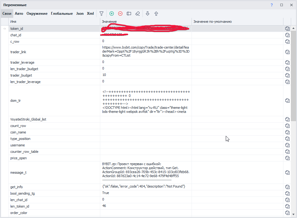

А можешь подсказать, что не так?Вставил токен айди от телеги, чат айди, добавил ссылку на трейдера. Больше ничего не добавлял. На выходе выдает ошибку вот
Тип Время Сообщение
21:53:49 "Выполнение кода C# Результат: ActionComment: Конструктор действий, тип Get.
ActionGroupId: 693cea26-705b-453c-8415-103cd03feb68.
ActionId: 887d23a0-4c14-4e72-9e68-479f4d48ff55
Тип Время Сообщение
21:53:49 "Установка значения переменной {-Variable.message_t-} Результат: BYBIT.zp: Проект прерван с ошибкой:
Тип Время Сообщение
21:53:49 "BYBIT.zp: Проект прерван с ошибкой:

Привет
Тип Время Сообщение
Тип Время Сообщение
Тип Время Сообщение
116253
У вас внутри токена написано "bot"?
bot6763531394:AAF5LzNo1lWlPiSjQWr8-xxxxxxxxxxxxxx

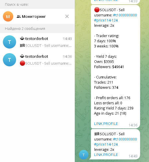

116275

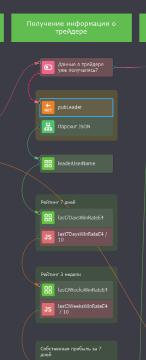

Добавлен новый шаблон BYBIT_UPD.zp
Изменения:
- Скорость работы увеличилась за счет перехода на API сайта, браузер будет использоваться только для обновления cookies (раз в сутки, возможно реже)
- Добавлено больше полезной статистики о трейдере внутри сообщения (пример ниже по тексту)
- Шаблон теперь показывает каждую позицию по монете у трейдера (может быть несколько покупок одной монеты)
Пример поиска внутри группы по Хештегу цены:
116270
Краткое описание:
Trader rating 7days / 3weeks - Соотношение профита к убытку за период времени (100% - хороший показатель)
Yield 7 days Own: заработал себе
Yield 7 days Followers: заработал для подписчиков
Cumulative Trades: общее количество сделок за период
Cumulative Followers: общее количество фолловеров за период
Profit orders all - Всего прибыльных сделок
Loss orders all - Всего убыточных сделок
Rating Yield 7 days: Рейтинг заработка за 7 дней
Age in days: 21( 18 - 21 общее, 18 когда были сделки
Полное описание данных с русским переводом будет прикреплено к этому сообщению в methods.txt
Столбец извлечения данных:
116274

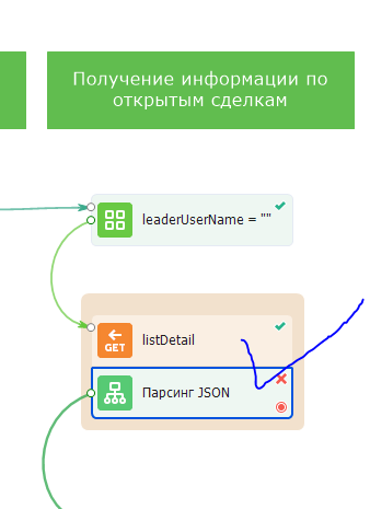

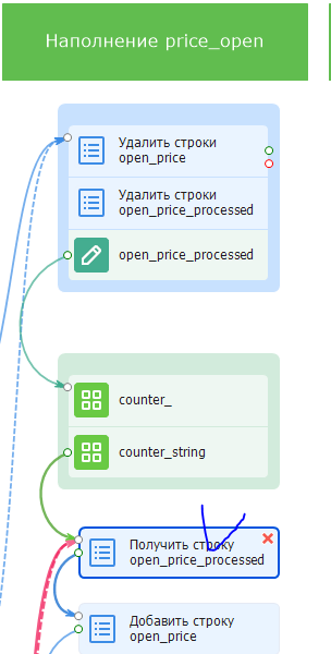

Добрый вечер, направляю обратную связь в части тестирования последних версий шаблонов от 25.12.2023
Шаблон BYBIT_UPD.zp выдает ошибку на кубике "парсинг JSON"
116283
Сообщение: Выполнение действия Parse Json/Xml Unexpected character encountered while parsing value: <. Path '', line 0, position 0.
Id действия: 3db8f548-4afc-434a-b5eb-56bb7a7864b1
Переменная listDetail содержит следующий параметр:
<HTML><HEAD>
<TITLE>Access Denied</TITLE>
</HEAD><BODY>
<H1>Access Denied</H1>
You don't have permission to access "http&#58;&#47;&#47;api2&#46;bybit&#46;com&#47;fapi&#47;beehive&#47;public&#47;v1&#47;common&#47;order&#47;list&#45;detail&#63;" on this server.<P>
Reference&#32;&#35;18&#46;4cb91302&#46;1703531283&#46;634fe49b
</BODY>
</HTML>
Шаблон BYBIT.zp выдает ошибку на кубике "Получить строку open_price_processed"
116284
Сообщение:
Выполнение действия List Список пуст
Id действия: 5c68610d-9e9e-41ba-b86d-3c69d6b8d45e
Реакции: phoenixs
Некорректно обновлялись cookie, поправил.

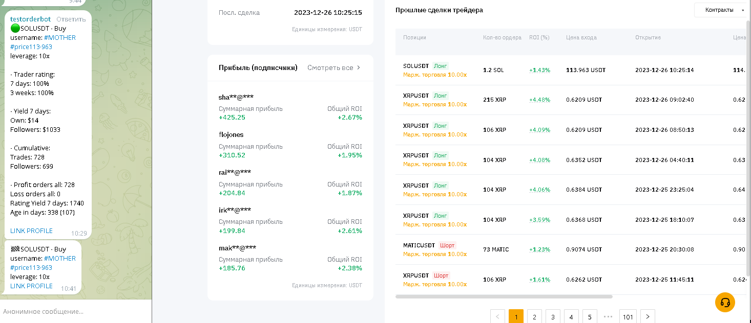

кто нибудь нашел хороших трейдеров шортистов?
Реакции: phoenixs
Вы задали правильный вопрос, круто будет если еще кто-нибудь поделится своими наблюдениями.

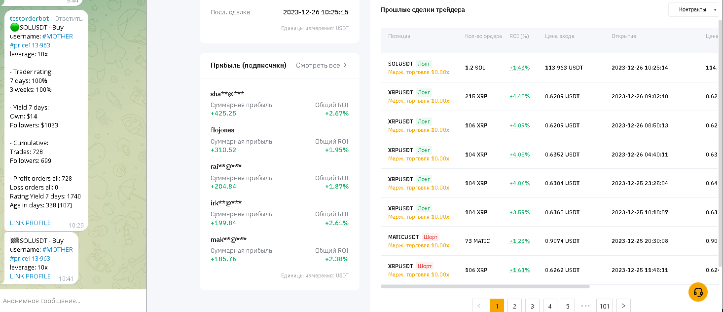

Начну пожалуй с себя:-)
1. На прошлой неделе сделал ~20% по 4 сделкам mother. Сделки от 5 минут, до получаса
2. На этой неделе ~10% по 1 сделке LongBro
- В идеале после сигнала нужно посмотреть куда пойдет цена, если набрался хотя бы 1% процент профита - входите, если сделка ушла в минус - ждите положительных движений.
- Смотрите средний процент, который забирает трейдер. Если он в среднем берет по 11% и выходит, то естественно вы тоже ждете именно 11%.
- Устанавливайте стоплосс по своему усмотрению, но не меньше 30% от планируемого движения.
Пока писал этот комментарий завершилась короткая лонговая сделка у mother, вот результат за 10 минут:
116305
О себе:
Все сделки открываются на тесте и я с них не зарабатываю. То есть заработал $20 за прошлую неделю, а на этой все оставил на тесте скальпинга.
На текущий момент грежу идеей автоматизации таких сделок, попробую заняться во время январского отпуска.
Реакции: H769 и slavola59

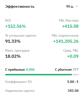

в трейдинге как и в покере дистанция важна, пару лет торгую на форекс, в крипту только после твоего поста решил попробовать, более динамичная торговля, спасибо за интересный опыт и шаблон, мой голос однозначно тебе.
Вот интересный трейдер с хорошей дистанцией Xanthoro
116313

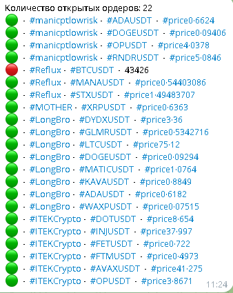

Добавил с десяток трейдеров и пришел к выводу, что внутри телеги сложно следить за открытыми сделками.
Как временное решение добавил отчет по открытым ордерам. Предыдущее сообщение по отрытым ордерам будет удаляться.
116391
Есть две версии отчета. Дисплейный плохо отображается на телефоне.
116380
В планах добавить и время жизни ордера в часах и профит, но сейчас руки не доходят.
