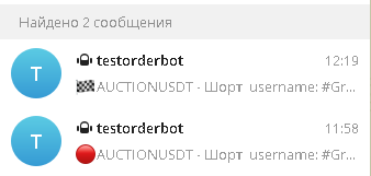

Пример поиска по нажатию на Хэштег цены.
116035

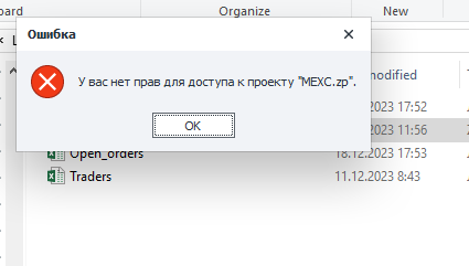

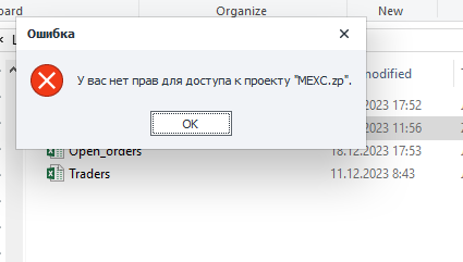

попытался открыть последний вариант шаблона и получаю ошибку
116038

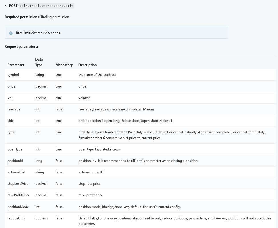

сейчас ок, спасибо, буду разбираться. Жалко, что по API MEXC можно только спотовые сделки открывать, фьючерсный API они почему-то урезали. Нельзя открыть, закрыть ордер и т.д. и пока так и не вернули

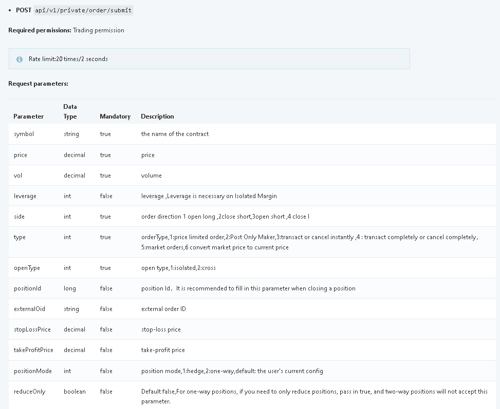

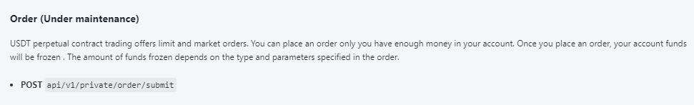

Я только начал работать с MEXC и не берусь утверждать, но, внутри фьючерсной документации, нашел метод submit, по описанию он вроде отправляет ордера.
116041
116042

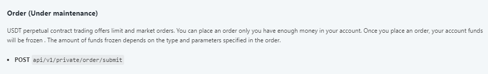

там написано Order (Under maintenance) (на техническом обслуживании). Я уточнял недавно в поддержке MEXC API в телеграм, они подтвердили, что не работает и когда заработает сказать не могут, возможно это надолго
Реакции: phoenixs

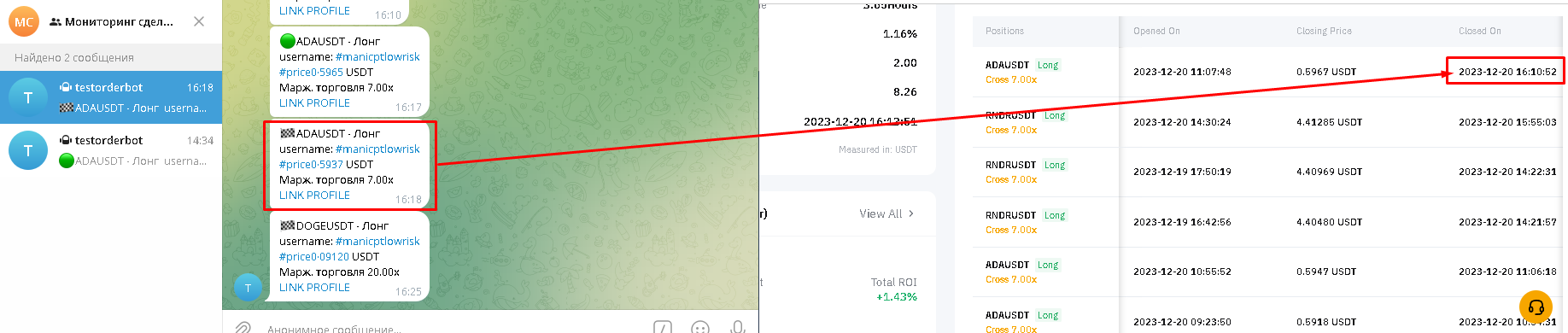

время сделок и мое локальное разное, подскажите где подправить часовой пояс для получаемых данных?
Реакции: phoenixs

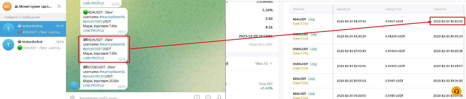

На сколько я могу судить, время либо локальное от пользователя, либо +3.
Мне в 16:18 пришло закрытие сделки 5937, на сайте оно указано 16:10, что в принципе похоже на правду.

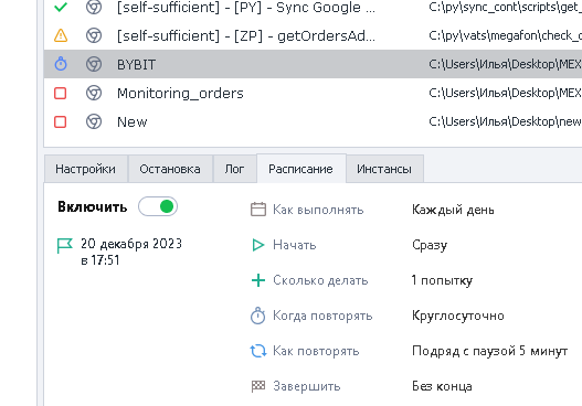

Привет! Я в зеннопостере только начинающий. У меня 2 вопроса:
1. Для мониторинга 24/7 - нужно чтобы шаблон постоянно зациклено работал на сервере?
2. Можно ли на автомате по api открытие/закрыте сделок на фьючах на любой доступной бирже?
Реакции: phoenixs
Добрый день!
Да, можете установить круглосуточный режим с паузой между запусками.
116057
Да, почему-то приходит либо +3 либо локальное, рандомно

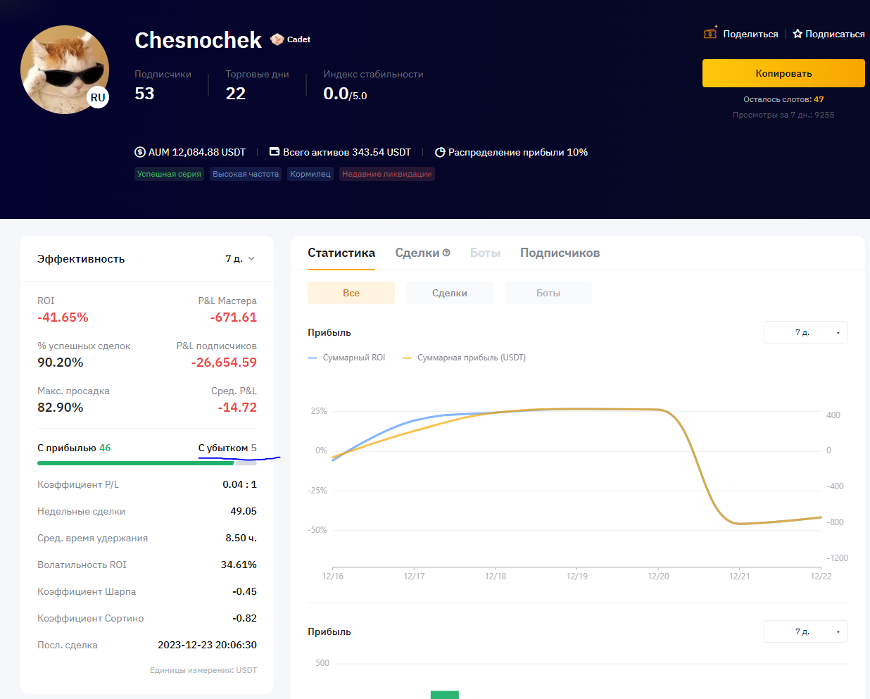

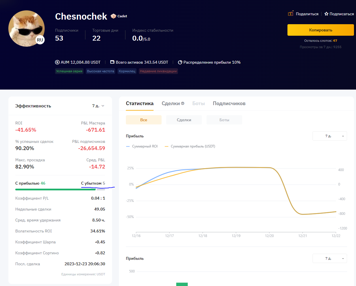

Мне нравится трейдер Chesnochek. За последнюю неделю у него было закрыто 46 сделок с прибылью, а с убытком 0.
Частично подписчиков уже ликвидировало. Соотношение сделок 46 к 5.

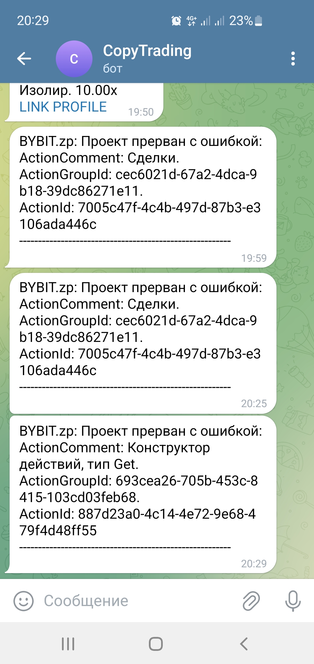

У всех так, ошибки приходят? Или только у меня?
    622,7 KB · 254
Реакции: phoenixs
Шаблон по БайБит интересно реализован
Да, чесночек сдал позиции.

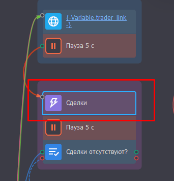

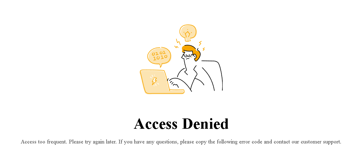

Похоже, что у вас не открываются сделки. Попробуйте увеличить время загрузки страницы.
116225
UPD
Возможно один из вариантов:
116226
