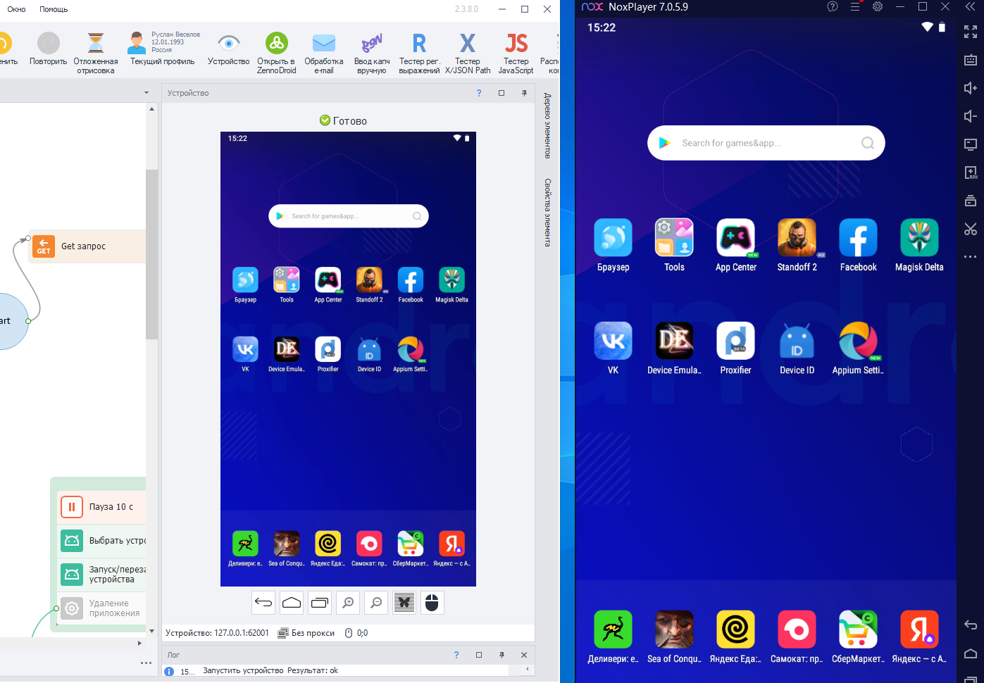

Господа, а как на ZDE nox зацепит??? можно краткий манула для нубов?))) спасибо, хочется тестануть вариант
Там же ниже есть инструкция как подмену параметров сделать
спасибо, разобрался
вообще имба функция на самом деле
