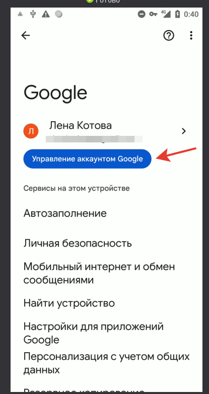

Коллеги, поучаствуйте в не большом эксперименте), сделайте подмену параметров для гугл плей, плей сервисов, настроек и хрома, затем авторизируйтесь в гугл плей.
Зайдите в настройках в управление аккаунтом
И там перейти на вкладку безопасность и гляньте устройство с которого вы только что зашли, соответствует ли эмулируемое устройство тому, что определил гугл. Можно даже скрин скинуть)

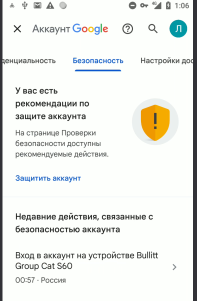

Привет! Чищу фулл гугл системные приложения, делаю подмену на данные своего родного 1+ 9 pro(реальные т.е., не сгеренные), перезагружаю, снова на всякий ставлю подмену и захожу в акк. Показывает тоже S60 этот, или как после шаманства с подменой на Xiaomi - показывает Google Pixel 2. Хз что еще надо подменять, чтобы детектило верно, но Телеграм нормально на подмены реагирует.

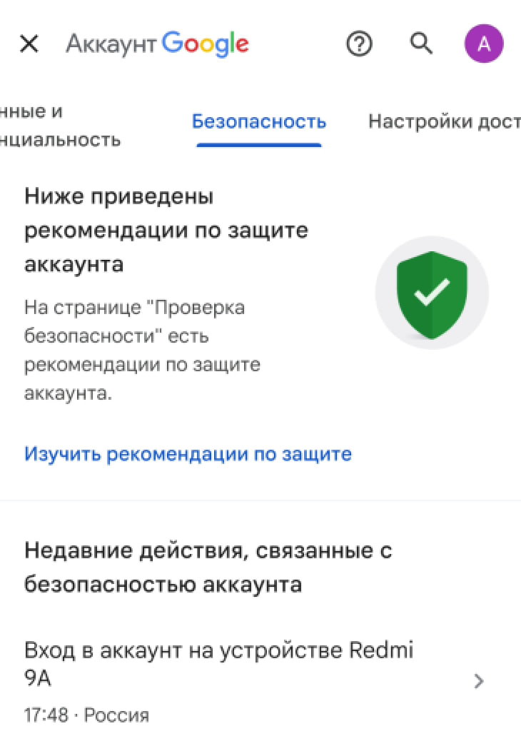

подмена samsung A7 на redmi 9A

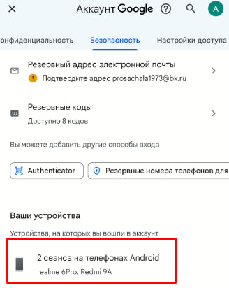

Не знаю на сколько будет полезно, так как это эмулятор, но эксперимент удался
