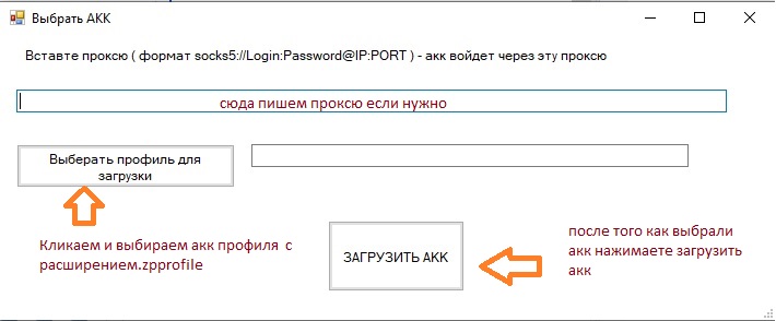

  • Я написал 3-й вариант - ZennoBrowser на базе ZennoPoster - теперь клиент без проблем может загрузить профиль - ему достаточно выписать ZennoBox, и отправить сам профиль аккаунта, он запустит ZennoBrowser и может полноценно работать с аккаунтом как через ProjectMaker.

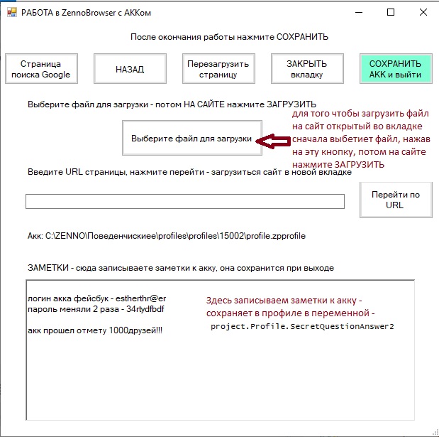

Я реализовал основные кнопки для работы в браузере, также есть функция "Заметки" то есть к загруженному профилю можно оставить заметки и они сохранятся в профиле в переменной project.Profile.SecretQuestionAnswer2.
Ниже скрины с пояснениями, интерфейс интуитивно понятен.
Первое окно ZennoBrowser - выбор акка для загрузки:
Второе окно ZennoBrowser - интерфейс роботы с браузером:

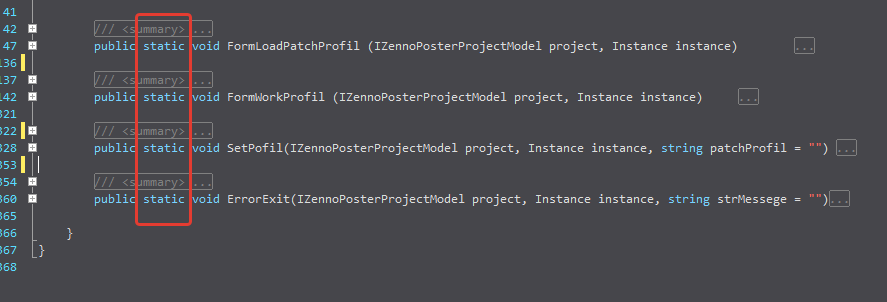

как в многопотоке ведет себя этот антидетект ?
просто немного смущает обилие статики во всех методах :bk:
Поэтому и сделал static - что бы не возможно было сделать многопоток в одном инстансе, это противоречит логики работы с браузером. Если вам НУ ОЧЕНЬ нужно запустить одновременно 10 инстансов браузера (ZennoBrowser — копия1.zp, ZennoBrowser — копия2.zp .....) - делаете копии проекта и запускаете их в зенке,
