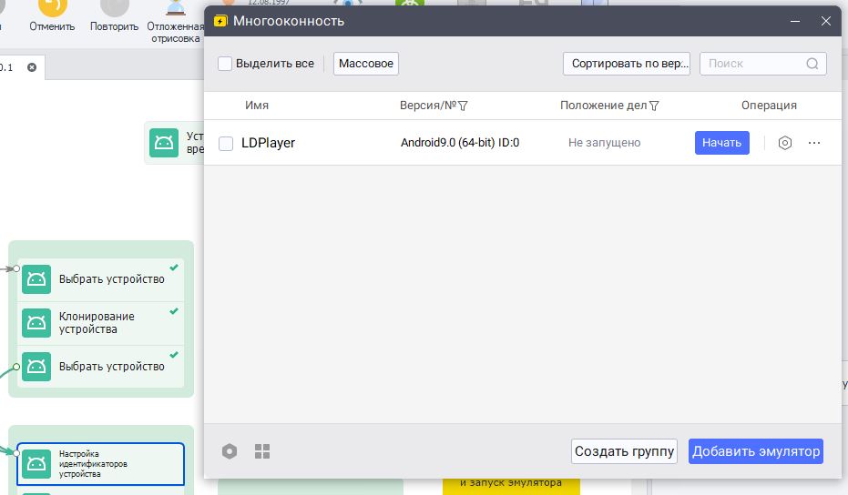

Почему LDPlayer не клонирует имеющийся образ? выходит по зеленой ветке, но нового образа не появляется в LDMultiPlayer. Может не так что делаю? Memu клонируется без каких-либо проблем

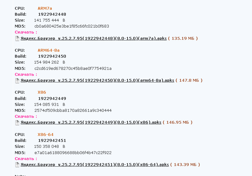

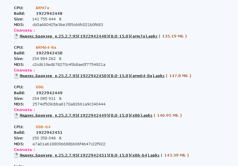

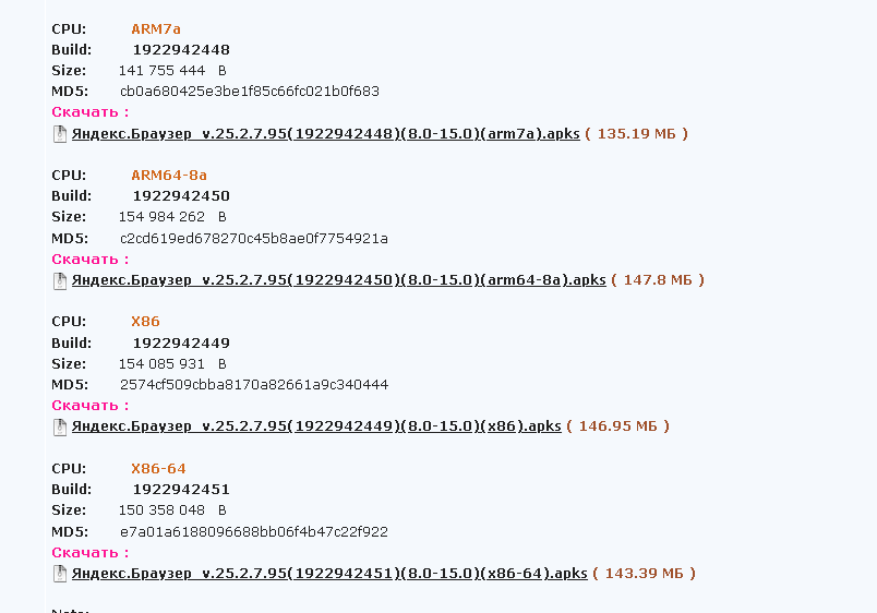

armeabi-v7a, arm64-v8a ну вот это точно не подходит, что они в universal запихали я не знаю)
Я обычно с 4пда качаю, там прям есть под 86_64
Реакции: zinger
Менеджер LDPlayer не отслеживает изменения, если они были сделаны не самим менеджером, в отличие от Менеджера MEmu. На самом деле новый эмулятор при клонировании создается (можно увидеть открыв менеджер устройств в Project Maker, ну или перезапустить Менеджер LDPlayer)
Реакции: zinger
Точно, сейчас открыл менеджер устройств, а там целый выводок копий. Спасибо!

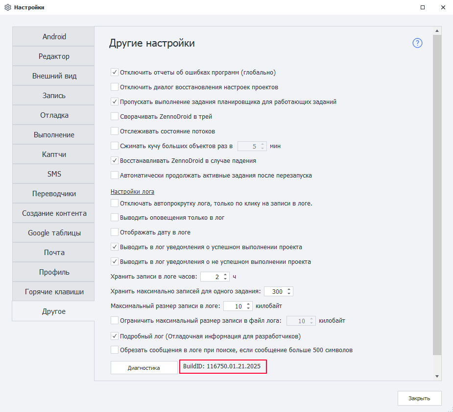

Перекачайте, пожалуйста, ZennoDroid 2.4.0.0 из личного кабинета. Номер билда должен быть BuildID: 116750.01.21.2025
