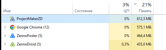

аналогичная проблема в ZDP - в диспетчере задач есть запущенный процесс, а если кликать что-то в ПМ то ничего не происходит, через крестик не закрывает ПМ.
Тоже бывает и такое
Тоже бывает и такое
Когда в следующий раз такое произойдет (именно ProjectMaker, а не ZennoDroid перестанет работать и закрываться), сделайте, пожалуйста, диагностику. Для запуска диагностики нужно в папке с программой запустить Diagnostic.exe.
Реакции: Vlad_Curnoi
Отправил

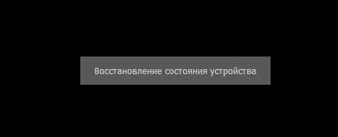

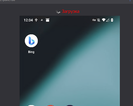

Тоже при закрытие PM поймал такое состояние:
133506
133507
UPD:
Работал было все ок.
Резко возникли проблемы с работой PM, все стало выполняться кое-как, Иницаилизация - долгая, после очень долгая загрузку (секунд 30-40).
Тапы, скроллы лагают, все другие взаимодействия тоже подвисают, что случилось не понятно. Проблема на всех шаблонах: старых новых, везде стали лаги, перезагрузка не помогает.
133509
DEL
