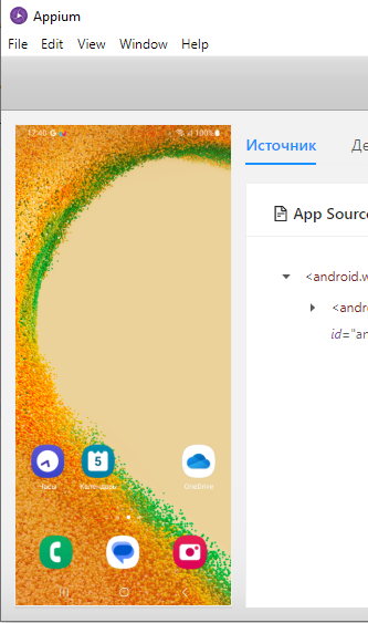

582
Такой вопрос 10-11 андройд работает номрально, а 13 что то не работает в дройде хотя через апиум напрямую проблем нет
Изображение не захватывает или какая-то другая проблема?
Cthutq899
03.09.2019
168
45
Cthutq899
03.09.2019
168
45
Anatoly79
17.04.2020
700
582
Appium захватывает картинку через MJPEG (можно включить на вкладке настроек, но это не рекомендуется)
Лучше выполните экшен c#
instance.DroidInstance.Input.Shell("settings put global scrcpy_encoder OMX.google.h264.encoder");
И попробуйте еще раз подключиться к девайсу.
Реакции: Cthutq899
Cthutq899
03.09.2019
168
45
Все помогло
