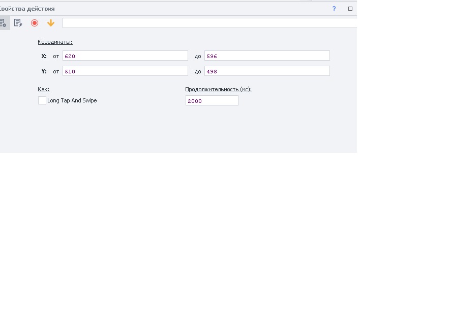

Только начинаю осваивать дродид - как работает swipe ? какой аналог этого действия на c# тут? ставлю координаты, ничего не происходит
настройки на скрине
настройки на скрине
возможно разброс координат слишком маленький для свайпа

вы имеете ввиду свайп? его нет на JS
попробуйте установить побольше расстояние для свайпа в координатах

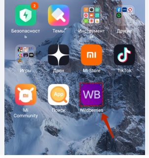

как можно проверить какой экран сейчас открыт на телефоне? и есть ли на нем нужный элемент?
не совсем понимаю, как проверить наличие иконки wb ? в данном примере - на телефоне.
пример на скрине. Если отправлять в конструктор действий, то выходит "имя атрибута" - content-desc, как его в коде определить? c#
Поиск элементов в кубиках/конструкторе действий (и классический, и по xPath) не использует поиск appium. Поэтому при формировании c# кода есть свои нюансы:
UiAutomator:
var driver = instance.DroidInstance.AppiumDriver;
var element = driver.FindElementByUiAutomator("new UiSelector().description(\"Wildberries\")");
if (element == null)
    throw new Exception("Not found");
return element.GetAttribute("bounds");
xpath:
var element = driver.FindElementByXPath("//*[@content-desc=\"Wildberries\"]");
Bounds возвращается для наглядности, чтобы можно было проверить, что найден элемент в нужной области. Можно убрать

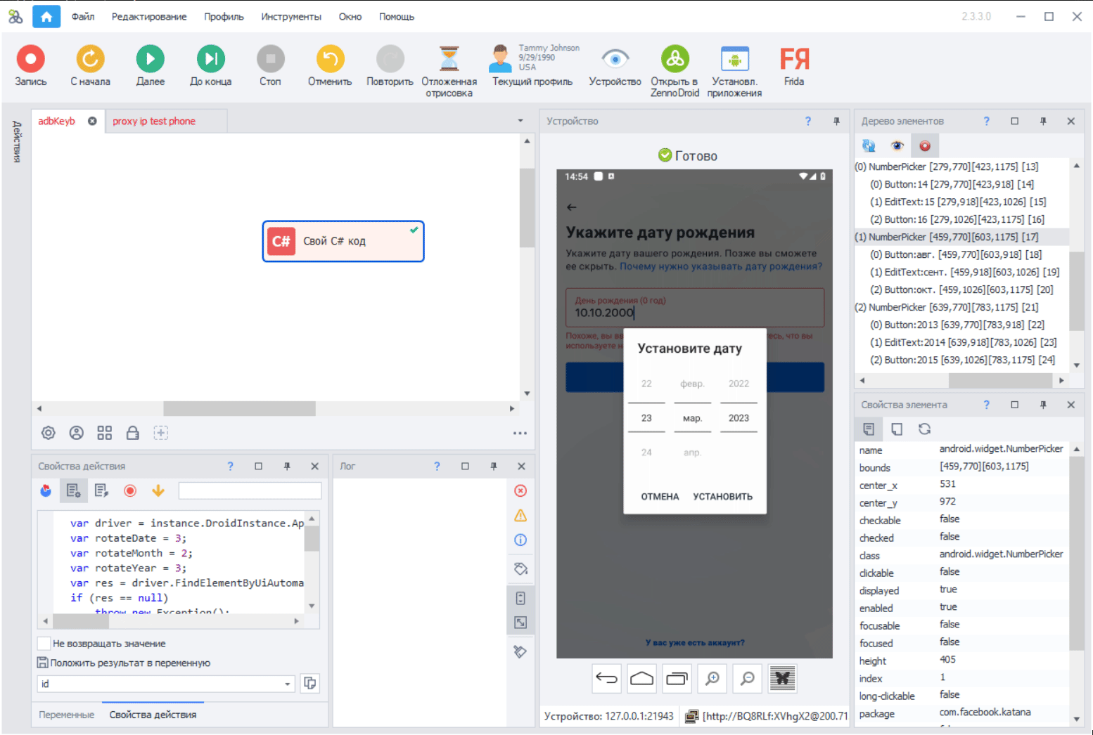

UiAutomator надежнее ищет чем xpath? В чем преимущество?
UiAutomator лучше рассматривать не как замену привычному поиску, а как способ расширить возможности. Выражения UiSelector выстраиваются в цепочку, все функции возвращают UiSelector.
Из интересных возможностей UiAutomator имеет встроенные методы для работы с scrollable элементами (позволяет выполнять действия похожие на SwipeIntoView из js)
var rotateDate = 3;
var rotateMonth = 2;
var rotateYear = 3;
var res = driver.FindElementByUiAutomator("new UiScrollable(new UiSelector().scrollable(true).instance(0)).flingToBeginning(" + rotateDate + ");");
if (res == null)
    throw new Exception();
driver.FindElementByUiAutomator("new UiScrollable(new UiSelector().scrollable(true).instance(1)).flingToBeginning(" + rotateMonth + ");");
driver.FindElementByUiAutomator("new UiScrollable(new UiSelector().scrollable(true).instance(2)).flingToBeginning(" + rotateYear + ");");

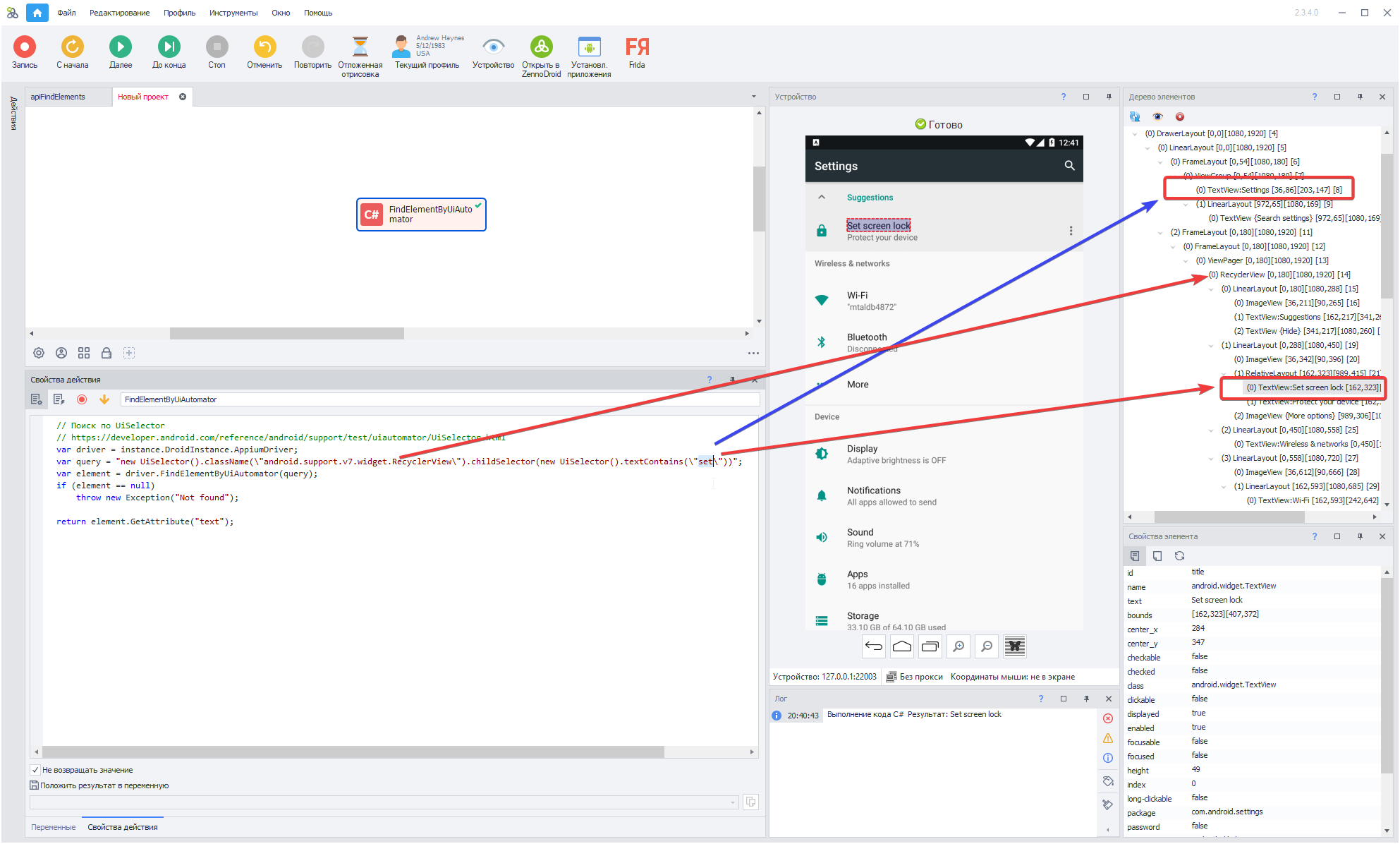

xpath же удобнее и привычнее. В нем можно составлять длинные конструкции с учетом взаимной вложенности, что в силу ограниченности данных по элементу очень важно. А для UiAutomator можно учитывать вложенность и соседние элементы?
Да, конечно, поиск с учетом вложенности возможен. Для примера: ищем элемент содержащий текст set, поиск сужен наличием в пути класса RecyclerView:
var element = driver.FindElementByUiAutomator("new UiSelector().className(\"android.support.v7.widget.RecyclerView\").childSelector(new UiSelector().textContains(\"set\"))");
return element.GetAttribute("text");
Поиск вернет Set screen lock, а не Settings
var rotateDate = 3;
var rotateYear = 3;
if (res == null)

Поясните плс. вот эту функцию как она работает и почему там 2 new внутри.
по Instance - в теории понятно что это номер совпадения, но как его мерять?)) Тут надо в поиск элемента в окне проекта добавлять поиск/исследование элемента в формате UiAutomator
Если можно, тестовый проект тоже дайте на то, что сверху, чтобы можно было самому этот код потестировать.
