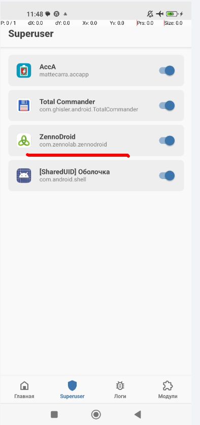

а у меня другая проблема телефон рутованный, но в LSPosed не ставится модуль ZennoDroid при первой попытке изменить данные, что может быть
Чтобы модуль Зенно установился, просто запускаем кубик подмены, так же, модулю в магиске дать разрешение
